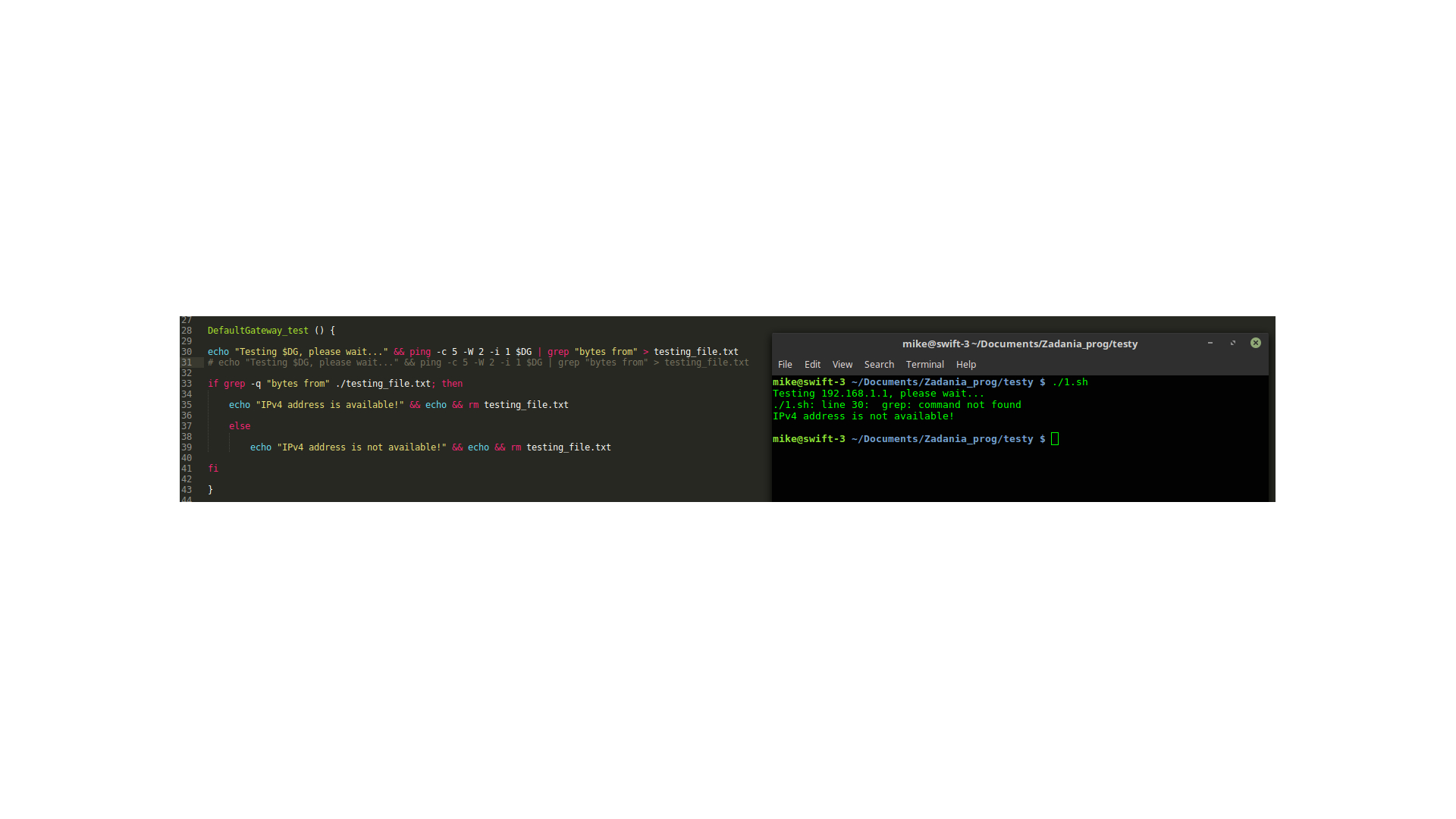

Zdravím,
mám pre mňa jeden nevysvetlitelný problém.
DefaultGateway_test () {
echo "Testing $DG, please wait..." && ping -c 5 -W 2 -i 1 $DG | grep "bytes from" > testing_file.txt
if grep -q "bytes from" ./testing_file.txt; then
	echo "IPv4 address is available!" && echo && rm testing_file.txt
	else
		echo "IPv4 address is not available!" && echo && rm testing_file.txt
fi

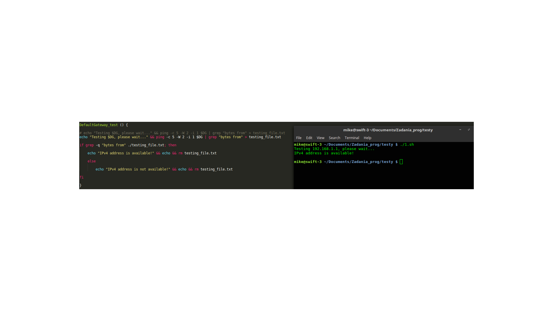

Vo funkcii mám 2 identické riadky (apsoň si to teda myslím), lennže 1 je skopírovaný z predošlej funkcie (ten funkčný) a jeden je napísaný znovu ručne. Prečo ten jeden riadok nefunguje? Už sa mi to pár krát stalo, ale vždy sa to nejako zázračne samo vyriešilo (teda zrejme niečo robím blbo).
2. riadok je funkčný, 1. riadok je nefunkčný, outputy = obrázky
Vopred ďakujem za všetky rady.

V chybném případě není mezera před "grep" mezerou, ale něco, co považuje bash za nemezerový znak, ač to tak vypadá (tipuji na x0D). Poznáš to podle chybové zprávy, za dvojtečkou "...line 30:" jsou dvě mezery, ne jedna jako v normální chybové hlášce. Takže ten znak, ač se zobrazuje jako mezera, je něco, co bash nacpe před "grep" a tudíž příkaz " grep" správně nezná. Zkus přepsat ručně tu mezeru, uvidíš, že to bude pochodovat.

Áno, bolo to presne v medzere. Ďakujem pekne za obe rady, testovanie "$?" bude omnoho rozumnejšie, e…

V chybném případě není mezera před "grep" mezerou, ale něco, co považuje bash za nemezerový znak, ač…

Ďakujem krásne za radu, tie 2 medzery by som si tam nikdy nevšimol... Veľmi užitočné! Kľudne nech je…
