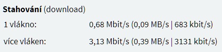

Net jede v pohodě zhruba od 1:00 do těch 13/14:00, a od cca tý 14:00 do ty pulnoci/1 ráno to je nepoužitelný, hraju hry, takže potřebuju ping tak do 50, a tohleto je strašný, a volat se mně tam nechce, nerad si stěžuju, ale pokud to nespravim nějak doma tak asi nebude jina možnost..... Normalní download je kolem 2MB/s. Dolů dam ping a aktualní rychlost.
