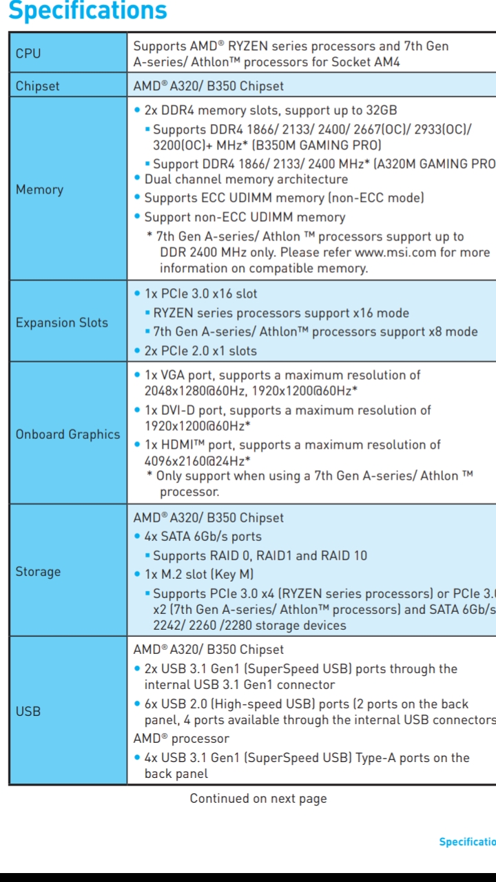

Na desce mám dvi-d,hdmi a vga.. a v priloze je co podppruje deska, fakt se v tom nevyznam..

Podle toho nejspíš budeš potřebovat dedikovanou grafiku.
Wikan 11.04.2018 12:04
• Nejspis ano, podle popisku se nedostane pres "60Hz" hranici, ale neslo by jen technicky v ohledu "…

DP deska nemá ale jak už tu "kolega" psal šlo by to přes nějaký adaptér? Popripade kdyby bylo nejhůř…

nešlo by to přes "adaptér." Limit je v tom, že cokoli jiného než DP má "slabší" parametry. Tj. Dp na…

Pojede, ale bude limitován šířkou pásma dostupnou na konektoru DVI. poslední

podpora pro Freesync je. Ale pokud dosahuješ 240FPS, není pro FS důvod. Stačí připojit pomocí HDMI nebo lépe DP (pokud deska má). Pokud ne, budeš limitován 100Hz
On my 2400G Freesync and 144Hz works when i use Displayport. With HDMI Freesync worked too but it 100Hz was the max Hz i got.
As long you get a display with less than 49Hz min range and at least 100Hz max range (better 144Hz) frame doubling should work. I would avoid any 60Hz or 75Hz Freesync displays because they dont have frame doubling.
https://www.reddit.com/r/Amd/comments/807m15/2200g_and_freesync/
nešlo by to přes "adaptér." Limit je v tom, že cokoli jiného než DP má "slabší" parametry. Tj. Dp na cokoli je možné, ale obráceně budeš vždy limitován původním rozhraním (např. HDMI).
Nicméně některé desky zvládly HDMI2.0, tudíž, pokud bys sehnal monitor s tímto rozhraním a tvá deska by to podporovala, by to mohlo jít tudy.
