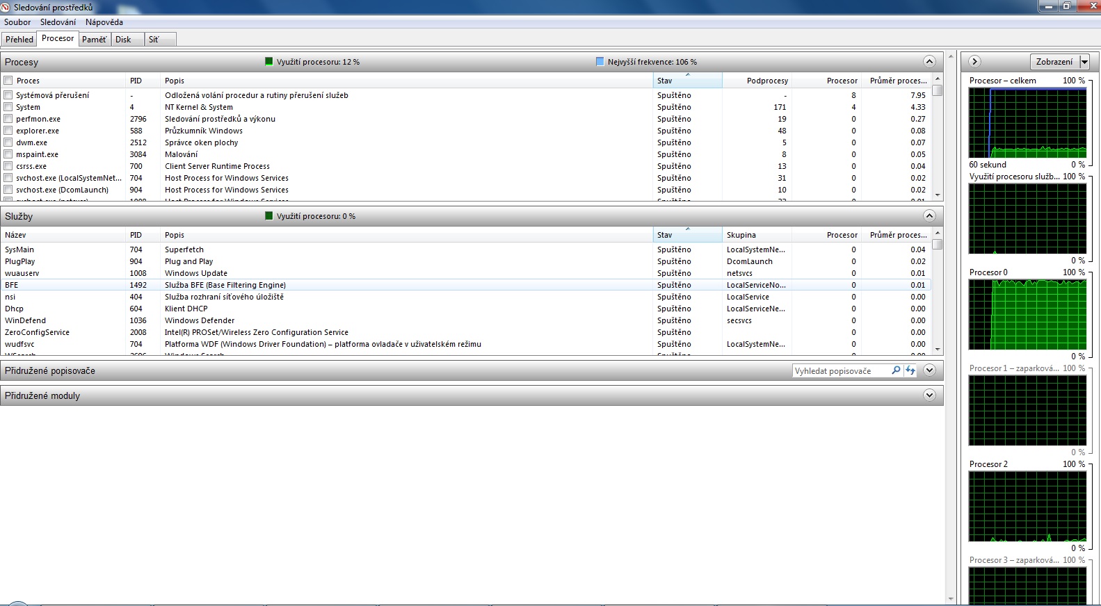

Co se treba kouknout co ti ten procesor vytezuje?
Nic viditelnýho,proto sem píšu...

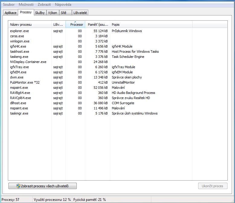

"Zobrazit procesy všech uživatelů"
Jasný sorry,tak nečinné procesy..to už se tu nějak řešilo

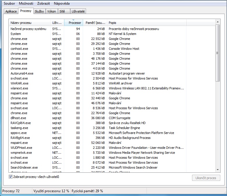

Jak napovídá název "Nečinné procesy" = čas, kdy procesor nic nedělá. Je to nepřesný překlad anglického "System Idle Proces".
Spíše je zajímavé to, že procesy jako takové vytěžují ze 6% a dole je celkové vytížení 12 %. Už jsem se s tím setkal, procesor vytěžovalo nějaké HW přerušení v důsledku nesprávných ovladačů zařízení. Krásně to umí zobrazit Process Explorer.
Pokud to bude tím, musíš přeinstalovat správné ovladače (z webů výrobců HW), začni ovladačem čipsetu.
Není ale divné že je vytížené jen jedno jádro?

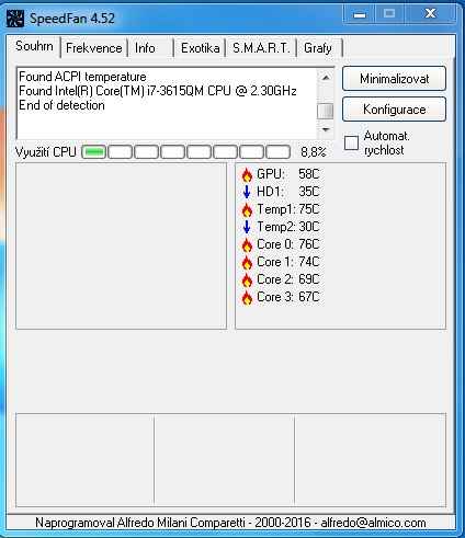

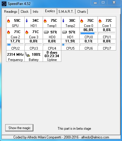

Teplota toho jadra je trochu větší podle speed fan,stejně mi přijdou docela dost jestli se tím dá řídit...

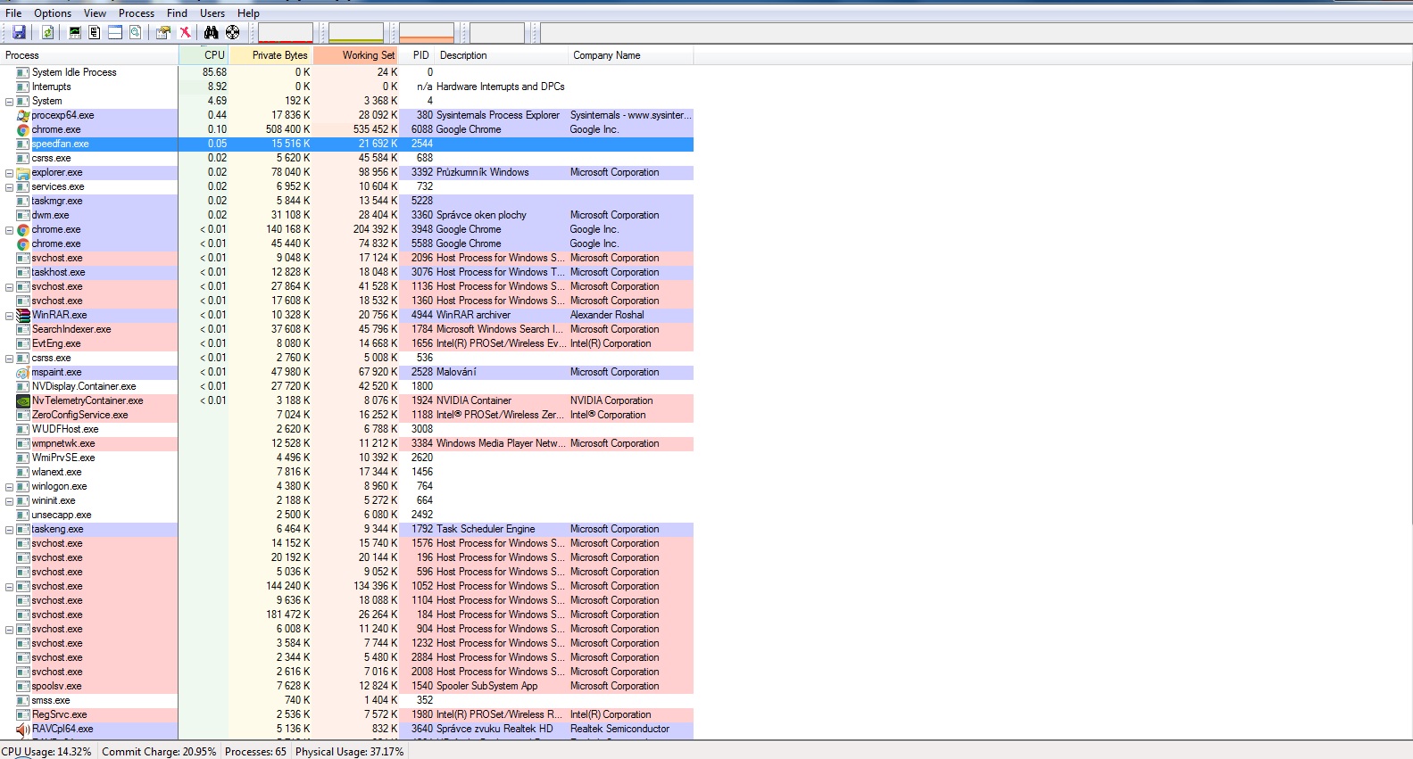

Máš to tam čierne na bielom, interrupts 10%, system 5%. Spolu jedno jadro na 100%.
Nové ovládače, alebo nový hardvér.. tam je odpoveď.
No vida, je to tam! Podívej se na obrázek fan3, druhý řádek:
Jak už jsem psal:

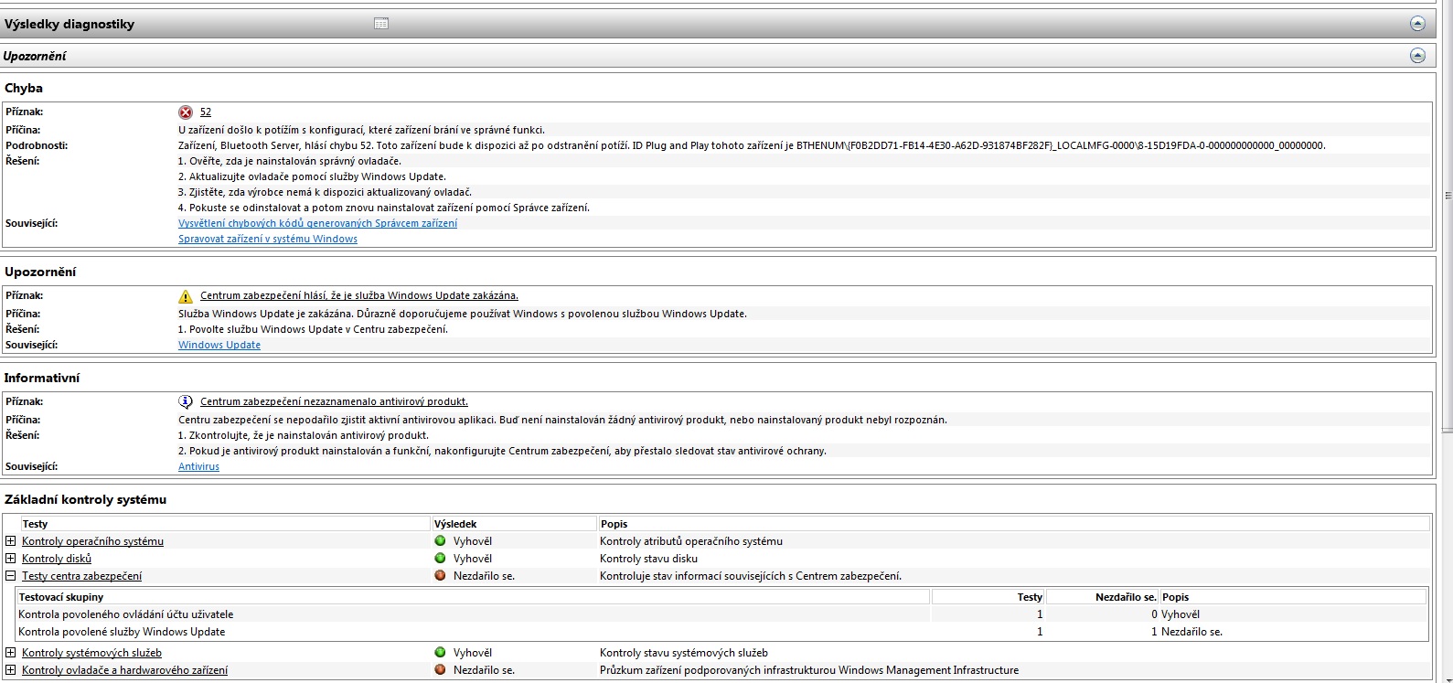

žádná změna k lepšímu.Použil jsem tuto diagnostiku win "viz screen" a vypsalo mi to chybu ohledně bluetooth...stáhle jsem ovladač BTHENUM atd jak se píše v chybě ale nejde mi nainstalovat s tím že již mám novější verzi nainstalovanou a to i přes to že jsem veškeré položky ohledně bluetooth ve správci uloh odinstaloval,páč ho ani nepoužívám...ještě nějaký nápad? do střev ntb se hrabat nebudu,kdyžtak to hold necham jak je,ono to zas nijak extra to vytížení nepocituju.
