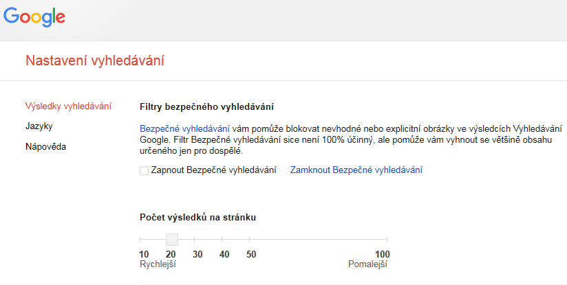

- "Nemáš na stránce vyhledávání (v Gouglím) nastavené nějaké omezení počtu výsledků? "
Mě totiž nefunguje ve vyhledávání Googlu ani tlačítko Nastavení ( ani v Nouzovém režimu ) , pouze Můj účet.

Zkoušel sis udělat nový profil ve Firefoxu? Pokud se nic nezmění, tak ho zase lehce smažeš. Ono ti to vyhledávání někdy dřív jelo normálně, anebo jsi něco instaloval/nastavoval? Ono tam může být něco špatně i v tom nastavení vyhledávání (viz příloha).
