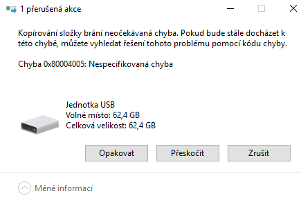

ukazuje mi to toto, když chci na flashku zapisovat. Povedlo se mi ji naformátovat a ted mi to hlásí…
denda55 05.05.2018 16:54
denda55
Toto coto? Vlož obrázek.
mif 05.05.2018 16:55
hláška

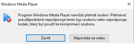

tak teď to zase po deseti uložených filmů na flashku nejde. Zase mi píše, že soubor nejde přehrát, ž…

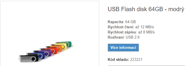

Tady tu mám, víc info k ní nebylo

Takže s nejvyšší pravděpodobností fejková flaška. Zahodit.

https://pc.poradna.net/files/82205-flashkaa-png totální shit. vyhodit. vidíš tu "rychlost" zápisu -…

tak teď to zase po deseti uložených filmů na flashku nejde. Zase mi píše, že soubor nejde přehrát, že není podporován. Zkoušela sem i ten samý film, který ve flashce jde a najednou nejde. Tak není flashka nastavená jen na 10 filmů a stop pak už nejdou ty další, který vložím přehrát
vidíš tu "rychlost" zápisu - to je nepoužitelné i když náhodou není vadná.
poslední léta je potíž koupit slušnou flashku s přijatelnými rozměry (kvůli těsným roztečím u notebuků), s použitelnou nevypadávající rychlostí zápisu, s rozumnou cenou.
kvůli kompatibilitě a možnosti ztráty více dat na na větší flashce kupuju modely do 32gb.
pokud flashku s filmy někomu pučuješ, nediv se že na nich máš poškozený = nezapisující souborový systém.
u větších čínských flashek je falšování kapacity běžné. 64gb dnes nepovažuju za tak velkou, aby to číňanovi stálo za to. ale třeba furt spoléhá, že na to zákazníci ještě ten den nepřijdou.
toto provedení je už dlouho kopírované více výrobci, nebo to chrlí jeden oem velkovýrobce jako levný model pro více značek. nízká cena neznamená nic dobrého
už podle parametrů (rychlost zápisu) je jasné, že jde o naprostý shit, který nemá smysl v 21.století kupovat.
