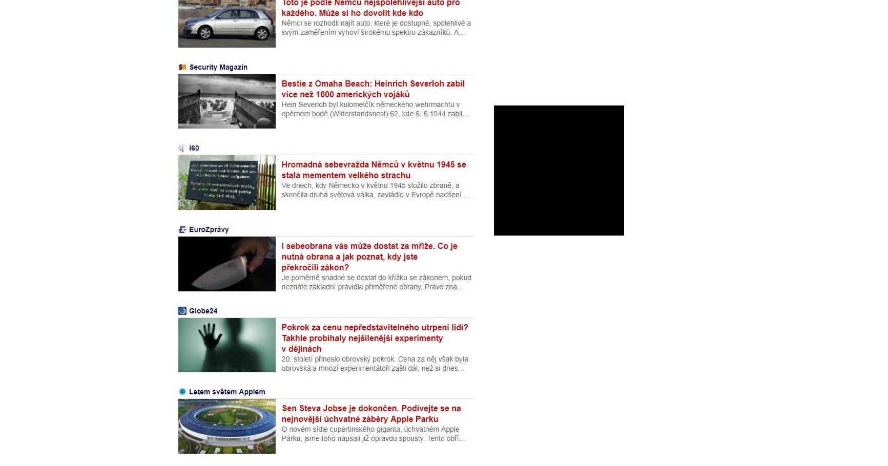

Tady je screenshot, občas jsou tam ty černý čtverce dva...
Takže to bude chyba někde před monitorem. Kdyby to byla chyba monitoru, na screenshotu by to mělo být ok, protože screenshot neznamená to co je na monitoru, ale to co by tam mělo být.

PS : Ten velky CTVEREC ? To ma byt nejaky vtip? To je snad okenko na reklamu a né materialni problém..
Ne, není to okénko na reklamu, během rolování se udělají dvě i tři černá okna kdekoliv...
To není monitorem. Problém je v grafické kartě. Buď hardwarový, nebo softwarový. Softwarový problém můžeš ozkoušet nabootováním do nějakýho live Linuxu a zjistit, zda to blbne i tam. Pokud ano, je v prdeli grafická karta.
