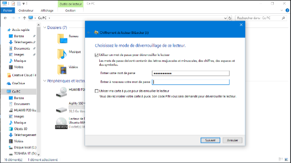

[TiP] ~Pouzij [BitLocker], nemusis nic instalovat, jestli ses pod Windows 10, tak jen klikni na USB klic pravym tlacitkem mysi a oznac 'BitLocker', pak jen zadej heslo.
* Nasledovne ti bude nabidnuto ulozeni klice.
[82306-bitlocker-png]

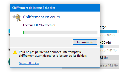

- Po ulozeni klice, zacne sifrovani.
[82307-sifrovani-png]
PS : AHA, nahore pises ze to nemas (viz verze HOME) tak to nic..

Díky. Musím ti napsat co jsem dělala a jak to dopadlo. Použila jsem teda BitLocker na počítači s Windows 10 Pro. Flashka má 19GB tak se to cely šifrovalo nějak dlouho. Na flashce mám sestavu PortableApps a nějaky dokumenty, fotky a videa. Na počítači s Win 10 Pro to funguje opravdu parádně. Když jsem to dala do Win 10 Home, ktery BitLocker nemají tak to je přesně tak jak jsi napsal. Jenom jsem zadala heslo a vše funguje. Bez hesla nepřístupny. Flashku jsem dala potom do Linuxu. Klasicky se namountila a otevřela jsem ji s přehledem. Data byla zašifrována a nešlo s něma nic dělat. Šlo je kopírovat ale to je hold vše. Jinak nic. Nemám možnost to ještě dnes vyzkoušet na jinym systému (XP, 7, 8, 8.1, Vista) protože mám jen Linux a W10. Každopádně ten BitLocker dělá přesně to, co jsem potřebovala.
