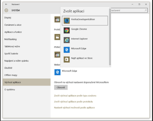

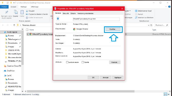

- Viz nize KOZAKL, nastav vychozi jiny, treba chrome, tak se ti bude otvirat on na misto EDGE.
- Jen klikni pravym klikem mysi a nastav jiny :
- Pres "Nastaveni" :
![[82535-zvolit-prohlizec-png]](https://pc.poradna.net/files/82535-zvolit-prohlizec-png)
* Jde jit i pres "nastaveni" -> "systém" -> "vychozi" -> "Wébovy prohlizec" : zvolit tvuj preferovany, kuprikladu Google Chrome, nebo jiny co pouzivas.
