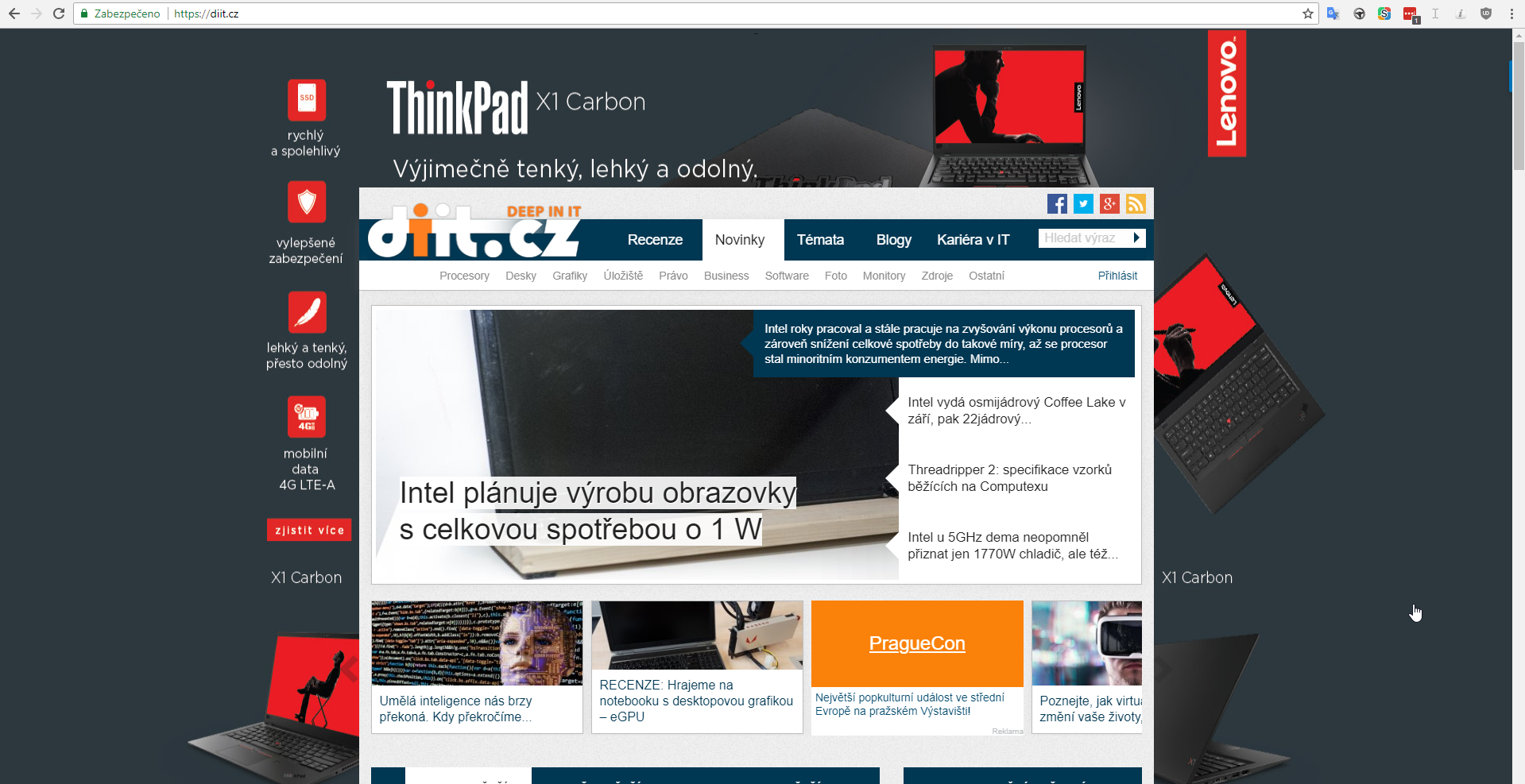

V Chrome s uBlockem to funguje OK.
Neporadili byste mi, jak se zbavit toho reklamniho pozadi na tech webech nebo treba na diit.cz a dalsich? To me stve jeste vic, ono hlavne na chalupe, kde mam pripojeni uctovane podle mnozstvi dat, tak je to znat, ze tyhle reklamy hrozne zerou data.
pozadi u diit zahazuju pres stylish, jako - celkem nerad, ale taky mi to silne vadi. Krucinal ja chapu ze ziji z reklamy, a pokud nerusi, je staticka, nezakyda 70% plochy webu - neresim. Ale tohle je fakt hruza. (nainstalujte stylish a na diit vam to kontextove nabidne instalaci stylu-neco z nabizeneho by mohlo vyhovet, nebo si napsat vlastni)
https://pc.poradna.net/files/82603-scrshit-pc2-06-13-18-at-02-26-pm-png - tohle je zlo. ]:(
Dyť to jde na diit zablokovat úplně v pohodě. Koukneš na pozadí, pozadí je body, takže zablokuješ pozadí body:
diit.cz##body:style(background-image:none !important)
A aby nebylo pozadí bílé, tak mu nastavíš barvu takovou, jakou měla ta reklama:
diit.cz##body:style(background-color:#2D383E !important)
a máš to fuč...
A pak si můžeš pohrát ještě s posunutím těla nahoru.
