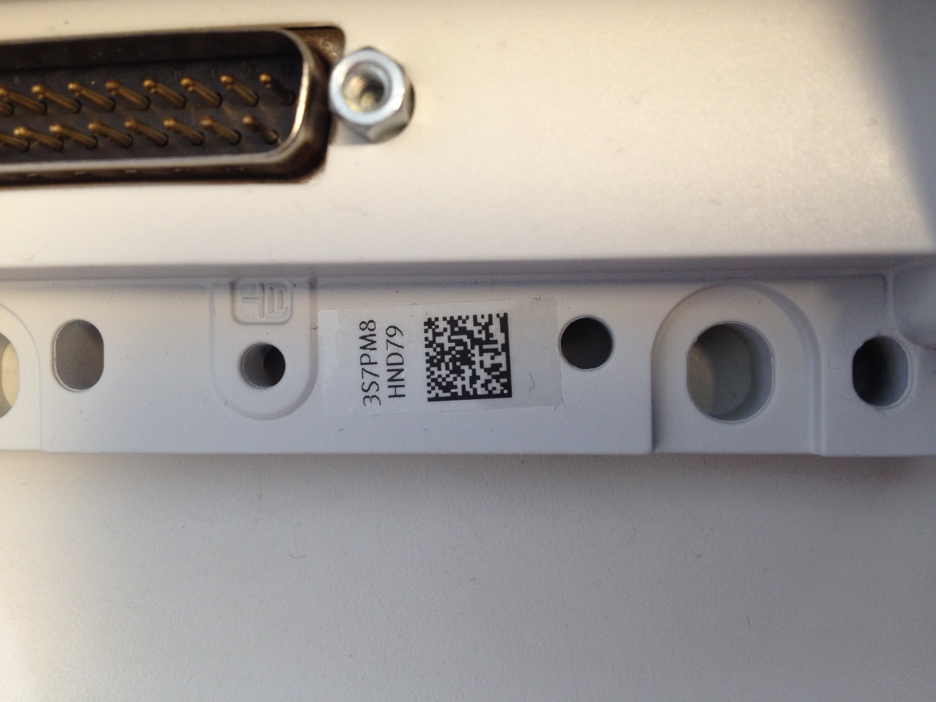

Narazil jsem na "malé" QR kódy o velikosi cca 7 x 7 mm, které neumím načíst ani přímo, ani když si je vyfotím a snažím se to dostat do aplikace z obrázku.

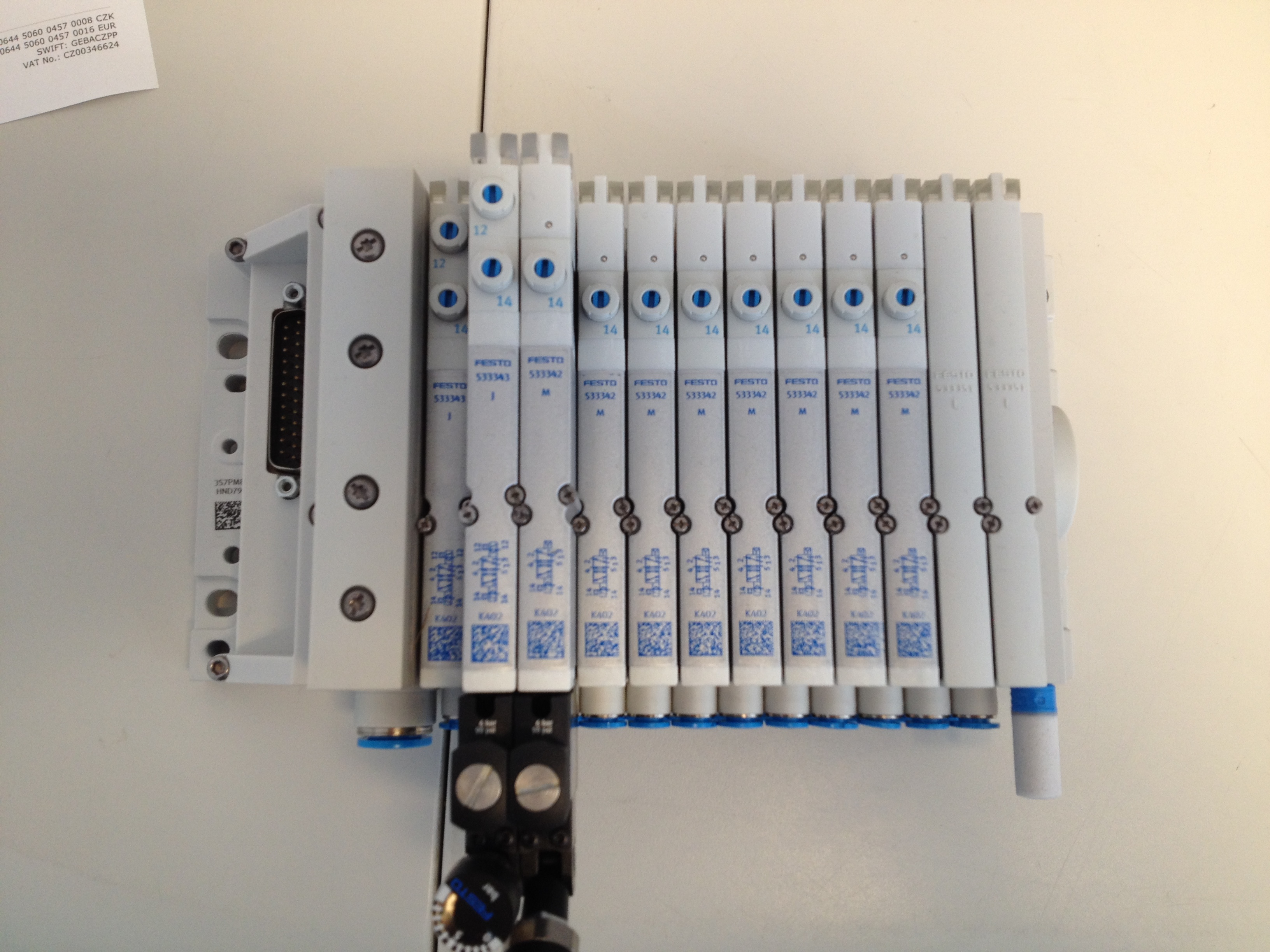

Pokud by to někdo chtěl zkusit, mám v mobilu fotky - jednak QR kódu, jednak cosi, možná ventilový blok, s několika QR kódy.

Fotky zde. Až teď doma vidím, že fotky nic moc.
To neni QR kód, ale DataMatrix. QR má v rozích 3 čtverce.
HTTP://PK.FESTO.COM/3S7PM8HND79
Z druhé fotky nic...
Díky.
uplně rozumím, mám ještě starší mobil o pár let 3MP a menší než 2cm jsou nečitelné . Problém není v aplikaci ale v omezení foťáku: není možné dát kód příliš blízko, protože bude mimo fixní rovinu ostrosti – pokud se dá daleko, kde je ostrý, vznikne problém, že výřez bude mít nedostatečné rozlišení (třeba 60x60px) a jelikož smartphony mají tragickou kvalitu fotek a šumí i za dne, tak výsledkem je šudá plocha.
řešení: použít lupu/čočku (není vždy po ruce), nebo vyfotit opravdovým fotoaparátem, zobrazit+zoomnout na displeji a vyfotit na z displeje.
