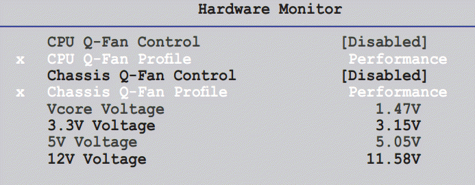

Je tam nastavení profilu, ne? [82644-bios-png]
karel 19.06.2018 17:47
CPU Q-Fan profile tam je Performace a ještě dvě možnosti když to je povolený Fan control hore tak mě…

CPU Q-Fan profile tam je Performace a ještě dvě možnosti když to je povolený Fan control hore tak mě to skočí pak do BIOSu když to nezakážu.Všude se to tváří že tam žádnej točák není,ostatní tam vidět jsou normálně.(co tam byli dřív točáky pod 1500ot tak to fachalo ok a vidět byli normálně)
