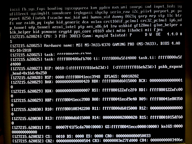

V patek odpoledne spusteno, a v nedeli pred pulnoci mrtvola, tentokrat ani nenabootovala. Nenapada me uz nic jineho nez vadny cpu...? Rano jsem nasel takhle:
[82769-image1-jpg]
- napada nekoho jeste neco jineho nez vymenit CPU? Chlazeni verim ze je OK (bohuzel lmsensors mi u Ryzenu teplotu nedetekuji), zatez je na dany CPU spis nizsi - s dostatecnou rezervou. Load kolem 8-11, skaluje frekvenci jader do cca. 3000MHz, nema potrebnu jit vic nahoru, pad byl v dobe kdy vytizeni bylo spis nizsi. I pady predtim nijak nekorelovali s vytizenim.

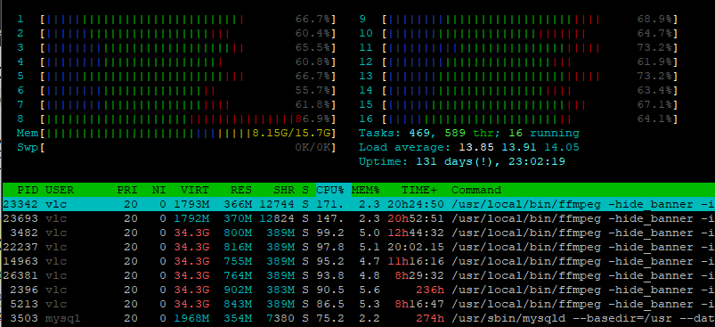

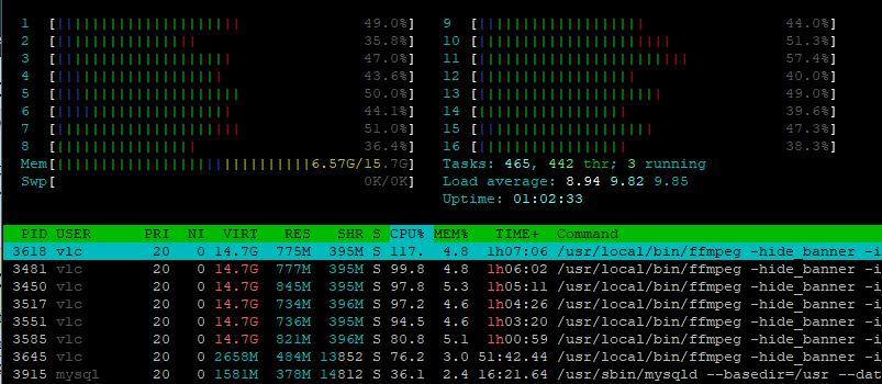

ono samozrejme jde ty CPU prohodit, ale zbytecne si rozhodim dalsi stroj a budu trnout kdy chcipne. I na nem mi jede realtime encoding do HEVC, u tohohle postizeneho jsem to nouzove nahradil z jihych - od rana po flashnuti bezi, ale nemam odvahu to z nej pustit "ven". Delam tim streamy do lokalni "IPTV".
tohle je ten "nemocny" - hodinu jede, ale - to musi jet ne hodinu, ale mesice v kuse, jako ze predtim ano:
[82770-scrshit-pc2-07-02-18-at-11-28-am-png]
- a jeho "bracha vedle" - jednovajecne dvojce:
[82771-scrshit-pc2-07-02-18-at-11-30-am-png]
(dostava trochu vetsi kotel, neb vyrabi o jeden tv kanal vic)
