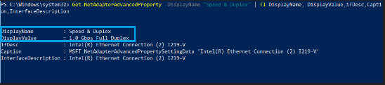

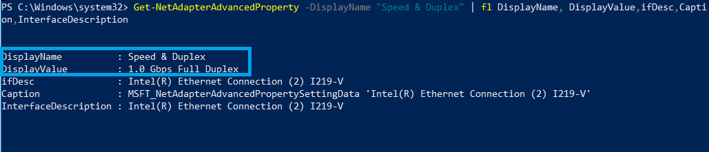

- Ovladace pro tvou sitovou kartu jsi snad instaloval ?!
[TiP ] ~Zkus pres Powershel zadat :
- Na nastaveni hodnoty "AUTO".
Set-NetAdapterAdvancedProperty -DisplayName "Speed & Duplex" -DisplayValue "Auto Negotiation"
- Pro aplikaci nastaveni "1.0 Gbps " jako "Full Duplex":
Set-NetAdapterAdvancedProperty -DisplayName "Speed & Duplex" -DisplayValue "1.0 Gbps Full Duplex"
- Kdyz se nasledovne podivas na jeho nastaveni, mel by jsi mit "1Gbps + full duplex" :
Get-NetAdapterAdvancedProperty -DisplayName "Speed & Duplex" | fl DisplayName, DisplayValue,ifDesc,Capti
on,InterfaceDescription
[82853-ps-fd-png]
