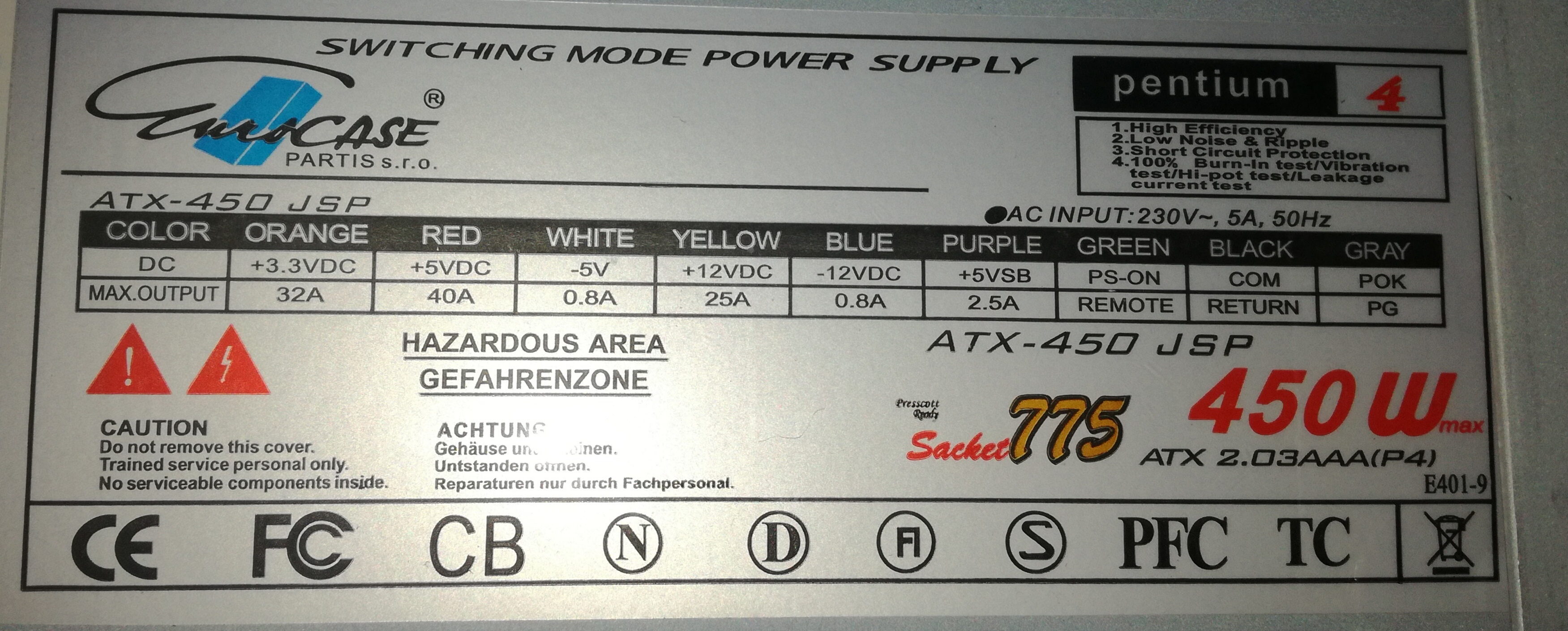

ono jde o tento 240W "zdroj": [EC-450_3.jpg] (a těch 240W platí pouze za úplňku, pokud je zdroj na…

Spatne vidim nebo je to slabé ? (IMHO mu to neutane 12V vetev, zdroj celkove, 450W ma v realite co c…
XoXoChanel 11.07.2018 11:37
XoXoChanel
vidíš dobře. Je to tzv. "P4" zdroj s tlustou 3,3V a 5V větví, tedy atx tuším verze 1.1 nebo 1.2 - te… poslední
touchwood 11.07.2018 14:34
Jak to víš? Píše, že má napsané na +12V 25A. Ale každopádně je to šrot tak i tak.

Spatne vidim nebo je to slabé ? (IMHO mu to neutane 12V vetev, zdroj celkove, 450W ma v realite co celkovych nakych 230-280?). Mozna misto KRVE zkusit nalepku Ultra Gaming Quality.
** Jestli se nepletu, GTX@560/Ti berou v zatezi okolo 350W . (na tu sestavu mel osadit co, 550W (80+) ? Bezne se GTX@560|Ti osazovalo 600W s tim ze ma klasiku 2X RAM + HDD etc + "80-100W" CPU)
Ma tam 2x6pin pridavne PCIe napajeni a jedno mu to vyhazuje,
- Aji kdyby nevyhazoval.
- Jestli je to pravdu zdroj z TChwood obrazku, tak snad neni co resit.
* To je typicky kancl, na max 75W CPU a IGP-GPU 70W z PCIe. (pochybuji ze v realite poda 'stabilne' vic jak 260-300W coz by na vlasek utahlo jen samotné GPU), mluvim jen za sebe, ale tady neni co resit "SLABY ZDROJ".
