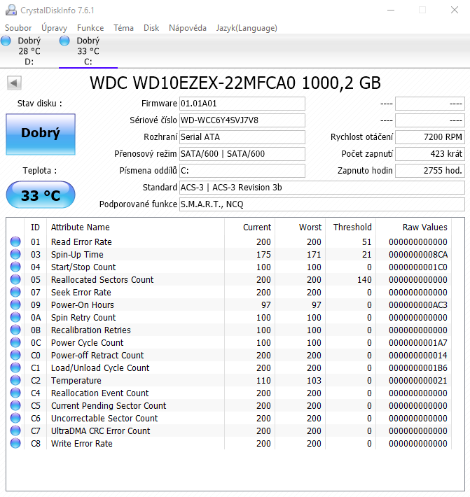

Stáhni si CrystalDiskInfo a podívej se na hodnoty SMART.
A ještě můžeš zkusit HDDTune a otestuj povrch disku.

screen z crystaldiskinfo je nejjednodušší věc na světě: pokud je disků víc, vlevo nahoře vybereš ten s c: a hned vidíš barevně výsledek a nepíšeš sem nesmysly.

Oukej při instalaci CrystalDiskInfo mi to na konci hodilo tuto zprávu:
"Setup was unable to create the directory "C:/ProgramData/Microsoft/Windows/Start Menu/Programs/CrystalDiskInfo".
Error 1392: Soubor nebo adresář je porušen a není čitelný...
Takže HDD je v řiti?
Tohle jsou ty hodnoty disku...
Nejde mi udělat záloha... za žádnou cenu, takže zřejmě mám fuc*ed up HDD a skončil a nejde s ním nic dělat

SMART hodnoty u disku vypadají OK.
Otázkou zůstává, jde-li o HW závadu (pak reklamovat), nebo SW problém (stačí přeinstalovat Windows).
Mohl bys ještě nabootovat z nějakého LiveLinuxu, jestli taky bude padat nebo ne, ale to je asi nad Tvé síly...
