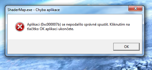

Co všechno jsi zkoušel?
https://www.techadvisor.co.uk/how-to/windows/application-error-0xc000007b-3613164/
1. Vyzkoušeno
2. Mám nejnovější
3. To jsem zkoušel
4. Už asi 2x
5. Jo v tomhle bude taky chyba, protože jsem se nějak prokousal abych aktualizoval 2 důležité aktulky a 2 dobrovolné a když jsem zkusil vše tak se mi aktualizovala jen 1 důležitá aktualizace a jedná dobrovolná, ostatní kvůli nějaké chybě se nechtějí instalovat.
6. To ne ale ještě zkusím
7. Mám

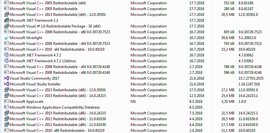

Zrejme budeš nútený preinštalovať alebo doinštalovať verzie:
.net framework a tiež preinštalovať directX.
Ak neuspeješ, Image (bitová záloha) súčasných systémových oddielov pre možnosť OS obnovy z Recovery súboru.
Potom nasleduje čistá inštalácia OS z ISO Windows + záplaty + obslužný SW.
.net framework mám na nejnovější verzi a taky i directX, taky jsem si je i přeinstaloval. No jestli to bude na čistou instalaci OS, tak na to už kakám. Přeinstalovat OS kvůli 1 programu mi za to nestojí.
net frameworkov je vela, a nestaci mat najnovsi verzi. Stejne tak visual C++ runtime balikov je vela a nestaci mat jeden.
(dovod je dementnost vyvojarov SW a sucasne dementnost MS. Neriesit, nainstalovat.)
(.. overit si kdesi na webe autora SW ze jake presne net alebo c++ runtime vyzaduje)
Nom, co se týče C++ tak..
Nevidim tam .NET 3. Nevím, jaký framework ta aplikace potřebuje, ale verze 3.x je docela častá
Ok dík zkusím to..
No, chci tam nainstalovat jakoukoliv verzi a buď je to prý součástí nebo to nejde kvůli zapnout nebo vypnout funkce systému Windows, kde mám povolené .net framework. Jinak na stránkách programu to nepíšou jakou verzi.
https://shadermap.com
Ano, .NET3 bývá součástí systému a zapíná/vypíná se přes ovládací panely / Programy / Součásti systému
Ja som nepisal ze mi ich sem mas vylistovat, ale ze si mas najst na webe ze co potrebuje ten program, snad to ten autor programu aspon tusi co k tomu treba a napisal na web. Trebars to potrebuje kniznicu janko hrasko tralala bodka dll.
(alebo to potrebuje iny windows alebo nebezi ak mas v nazve uzivatela specialny znak alebo ak mas nastavene v ovl.paneloch pre programy slovencinu alebo to ma nejaky iny problem)
P.S. maju aj support email a forum https://shadermap.com/support/
Snad si tahal original verziu priamo od nich a ne nejaku zavirenu z nejakej slunecnice
