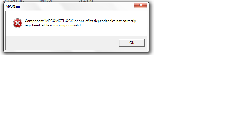

Znamená to tohle. Možná stačí zaregistrovat, je tam link na řešení.
http://soft.blog.zive.cz/2013/08/jak-opravit-problem-s-mscomctl-ocx/
Program jsem zkušebně nainstaloval na Windows 10 Pro 1803 x64. Funguje v pořádku. Takže máš problém v OS,který na dálku odhalit zřejmě nepůjde.
podrobněji: https://www.urtech.ca/2017/11/solved-mscomctl-ocx-download-register-64-bit-windows/

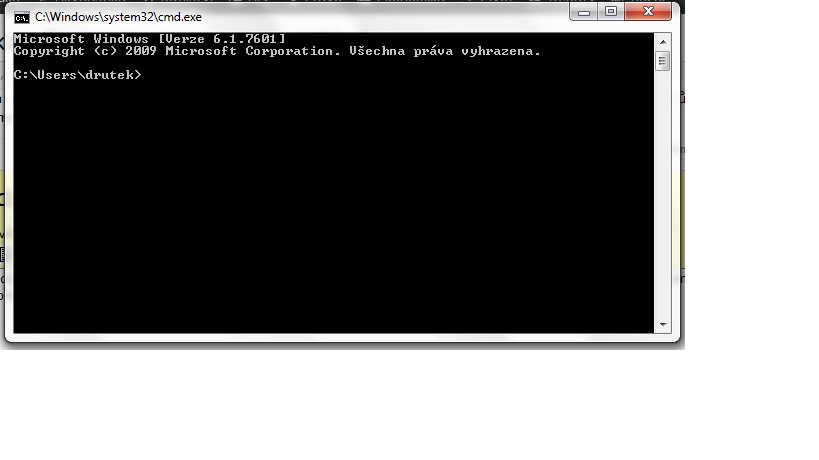

to s tím ext hdd jsem dodal jen jako info, jestli to nemá nějakou souvislost. to co jsi radil prvně tím odkazem, mi nejde. v comandu se mi nedaří kliknout tak, abych mohl zadat povel copy. pořád mi na začátku řádku svítí to co je na přiloženém obrázku. jinak jsem to pročítal několikrát, a někdo tam má připomínku je rozdíl v postupu při w10 w7 a ještě systémy 32 a 64. tak jsem z toho jelen.
Nemusíš zadávat nějaké copy. Máš ten soubor v PC a zkusils ho zaregistrovat? Viz lední brtník, cmd máš spustit jako správce.
cmd se mě neptá, jestli jej spustit jako správce, tak jako u některých programů. spustí se rovnou a možnosti nenabízí. možná asi proto, že mám přímo administrátorský účet s maximálními právy a vlastně je to jediný účet na ntb
To snad ne. Smáčneš klávesu Win, napíšeš cmd, pravoklik, spustit jako správce… Na zbytek nereaguješ, tohle asi nemá smysl.
než jsi odpověděl, dostal jsem se k tomu trochu jinak. ale jsem tam. co dál? snažím se postupovat podle toho odkazu ze včerejška, ale cmd ve w7 se chová jinak, než je popsáno v tom návodu na w10

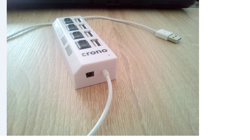

skus ho zapijit do notebooku cez AKTIVNY USB HUB (s napajanim). mozno nie je dostatok prudu v USB porte notebooku.
zkoušel jsem to do obou funkčních usb. uvažuji, jestli se to nespraví až s nějakou aktualizací
ja nepisem nic o nefunkcnych usb.
v souvislosti s tvým nápadem mě napadlo použít to z obrázku a k tomu dodat napaječ. problém je v tom, že nevím na kolik votlů by ten zdroj měl být. rozbočovač už mám víc než pět let a návod nemám. jestli se ještě prodává, snad to najdu na netu...
jo nieco take by bolo vhodne skusit

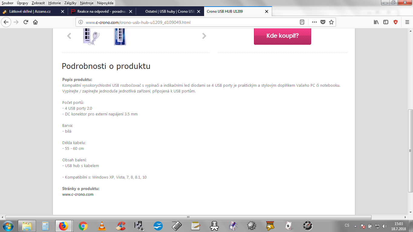

teď jse se díval přímo na stránky výrobce a má to tam geniálne napsáno
![]:)](https://static.poradna.net/images/smiley/evilsmile.gif)
jen musíš dodržet průměr toho jacku...
takže se to asi může připojit na libovolné napětí....

po čisté reinstalaci Win10 64 mám stejnou chybovou hlášku při instalaci mp3 gain jako tazatel. Zkouším to různými způsoby, ale pořád se nedaří. CMD spouštím jako správce, ale asi někde dělám jinou chybu. Moc s příkazovým řádkem neumím :( . Zkouším to i podle tohoto postupu http://soft.blog.zive.cz/2013/08/jak-opravit-problem-s-mscomctl-ocx/, ale nedaří se.
MSCOMCTL.OCX mám stažený. Prosím bylo by možné třeba napsat příkaz, který by šel spustit jako bat ? Nebo jak to mám vyřešit ? Díky předem.
máš v záhlaví okna cmd.exe napsané: admin - správce - nebo podobné chytré slovo?
zkopíroval / ručně jsi tam vepsal příkaz [enter]:
..a co to odepsalo? umíš to sem zkopírovat?
Děkuji za snahu pomoci, už jsem to vyřešil asi tím nejjednodušším způsobem, který mně měl napadnout dříve![]:(](https://static.poradna.net/images/smiley/evilworry.gif)
Odinstaloval jsem mp3gain, stáhnul chybějící soubor, nahrál do WIN a pustil instalaci mp3gain znovu. A funguje to.
