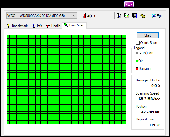

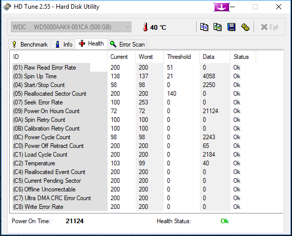

Tak HD tune ukazuje status Ok a žádný mrtvý blok při pomalém skenu. CrystalDiskInfo podobně, stav di…

Tak HD tune ukazuje status Ok a žádný mrtvý blok při pomalém skenu. CrystalDiskInfo podobně, stav disku - "Dobrý".

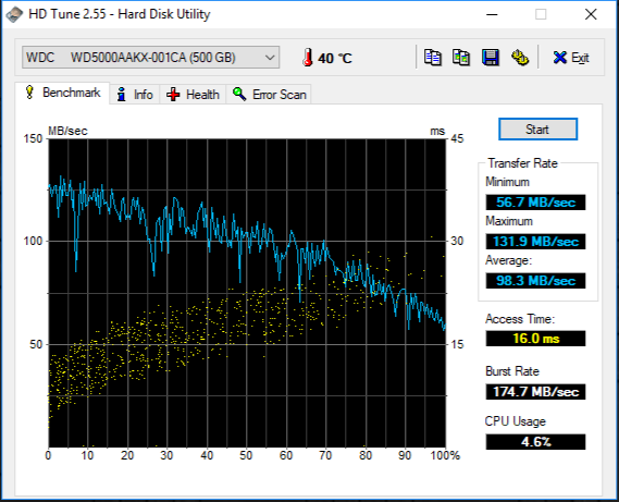

Pomůže vám k něčemu např. přiložený obrázek? Já nevím, jak ho vyhodnotit - jestli část disku běží ok (ok rychlost + přístupová doba) a zbytek ne, nebo jestli to je normální průběh testování.
zcela idiotský obrázek, který ti v 90% případů o stavu disku neřekne nic.
