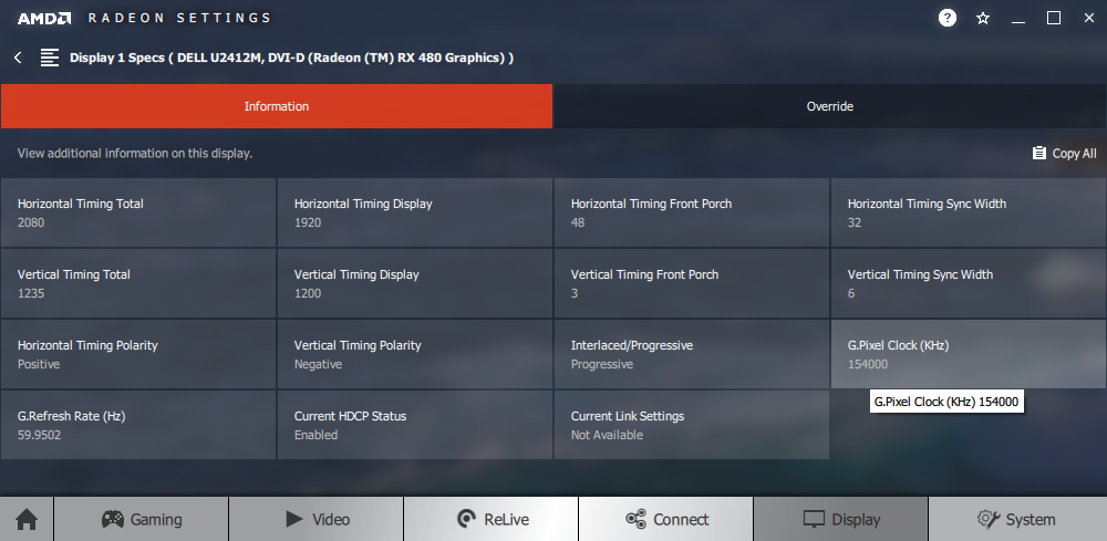

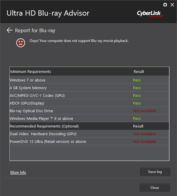

[83002-hdcp-png] Problémy s tím nemám. Možná proto, že Amazon neřeším. :-) A malý bonus: [83004-h… nový

Jak jsem už psal a přiložil ti i obrázky: u mně vše funkční, HDCP neřeším. HDCP používám na HTPC při… nový

Mas grafickou kartu AMD (jaky chip) ? Muzes se podivat do AMD control panel na nastaveni (zobrazeni -> specifikace) HDCP jestli je povoleno nebo ne, jestli ne muzes ho aktivovat ?
- Aha, protoze HDCP se tyka jen Amazonu ? Dyt slo jen o prach sprosty priklad ..
* Tak ses ten stastnejsi, rady RX se to moc tento problém (DNES) netyka pod tuto radu hodne uzivatelu (na portu HDMI), ma HDCP dezaktivované bez moznosti aktivace.
PS : Uz tak dik za obrazek, na HDMI to zkouset nemusis (ale jstli nahoudou HDMI pouzijes (nekdy) vzpomen si a podivej se (nikdy nevis).
