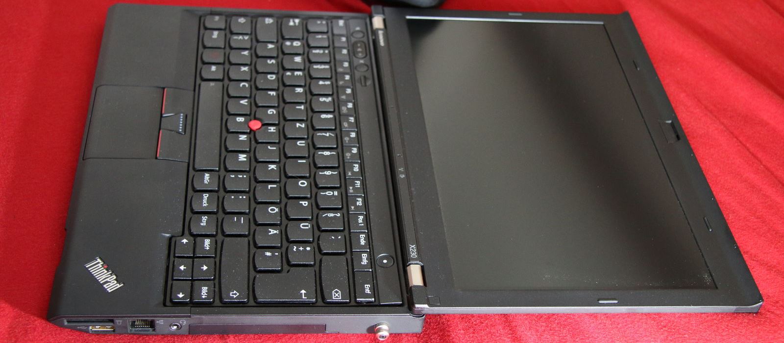

myšleno zřejmě tak, že otevřený dekl laptopu blokuje výhled, takže externí monitor musí být vyosený.

Ale no tak. Že by první případ,kdy nejde sledovat ext. monitor. Nápověda v příloze.

Samozřejmě, můžeš ho otevřít úplně. Avšak ten obraz, když se zapne, bude myslím rušivý (leda to přik…

ale no tak. Drtivá většina notebooků nejde otevřít ve větším úhlu, než cca 120° :-)

To je přeci jasné, že se musí externí monitor připojit. Co se týče úhlu, tak Nezřídka lze narazit n…

Nevím, jak dalece jsem technicky založen, ale domnívám se, že v pantech vzniká tření a u nejednoho n… poslední
