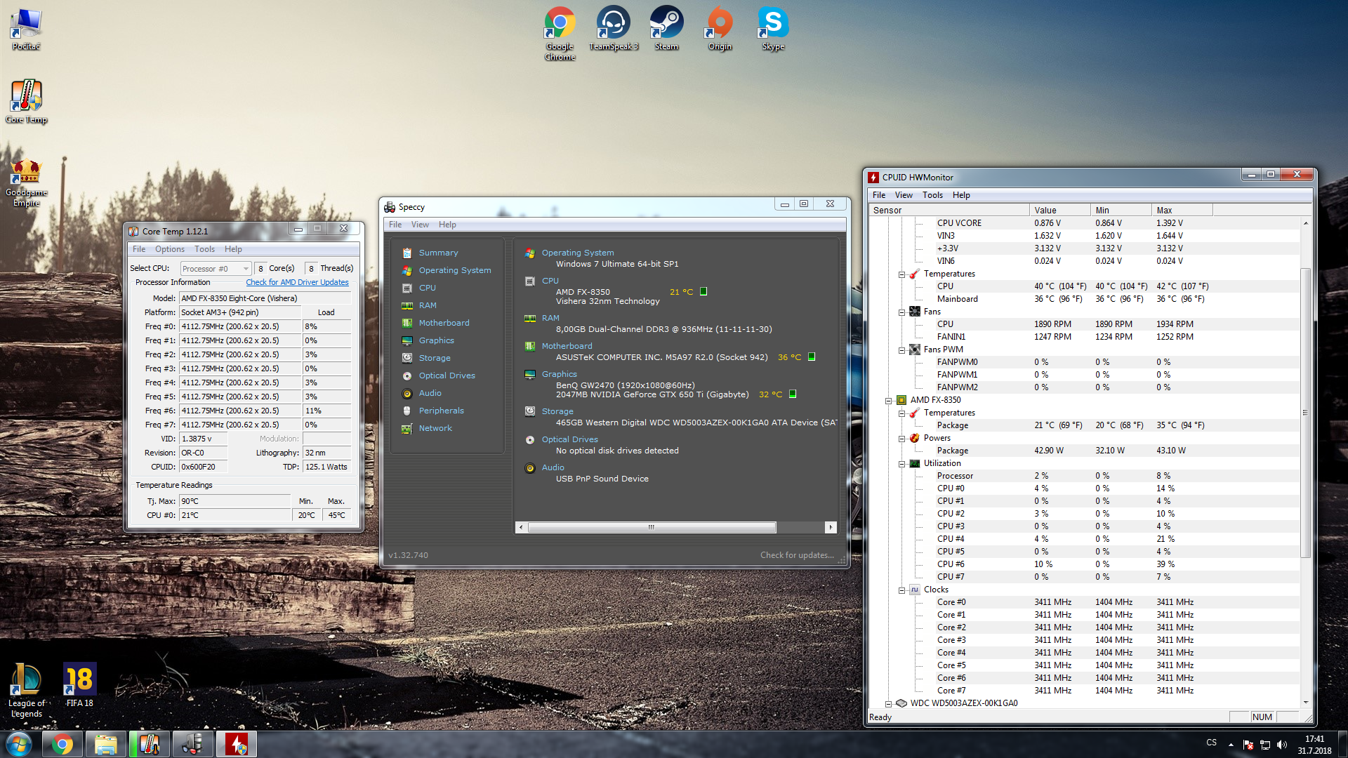

Tak už jsem to teda vypátral..absolutně nechápu, ale skutečně se přehřívá CPU. Hraju 10x častěji lol…
tomasoff 31.07.2018 17:20
tomasoff
Buď je chladič plnej prachu, nebo blbě sedí. Při těch 83°C by sis o něj měl popálit prsty. Pokud ne,…
Prasak 31.07.2018 17:22
Prasak
Byl od prachu, to jsem vyčistil, ale že možná blbě sedí, to by možná i asi sedělo..jinak na něj fouk…
tomasoff 31.07.2018 17:26
tomasoff
nicméně ted jsem sundal case a šahám na něj a teď je dobrej no..je takový studený, teplota ukazuje 2…
tomasoff 31.07.2018 17:30
tomasoff
27°C je blbost, zkus jinej program, nebo mrkni rovnou do BIOSu. Nemůžeš mít takvou teplotu na proces…
Prasak 31.07.2018 17:33
Prasak
Jestli bys měl nějáký jiný program, tak mi klidně dej název a já to stáhnu..mrknu vtom BIOSu teda ;-…
tomasoff 31.07.2018 17:34
tomasoff
Tak máš pravdu, v BIOSu ukazuje Temperature CPU - 47°C
tomasoff 31.07.2018 17:37
tomasoff
nicméně dívej, měl jsem speccy, stáhl jsem k tomu ještě dva programy a teploty jsou všude stejný, vš…
tomasoff 31.07.2018 17:43
tomasoff
CPUID HWMonitor ti ukazuje teplotu CPU 40°C. Záleží na tom, z jakýho senzoru to teplotu odečítá a zj…

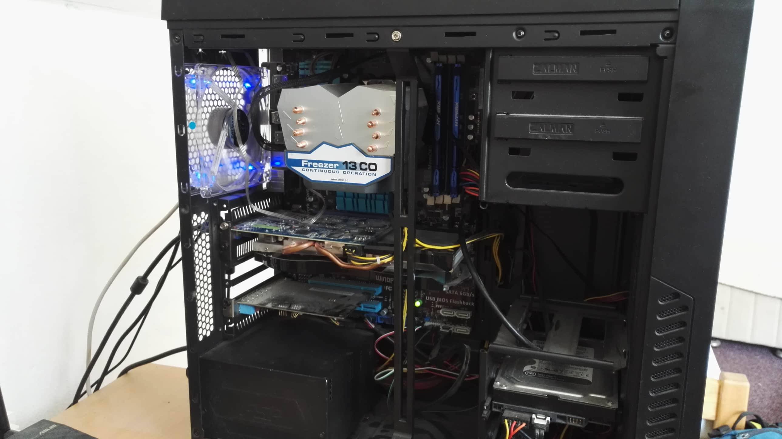

Mám v case pouze jeden větrák, 120x120mm, který chladí moc dobře..když dám ruku zezadu kam vyfoukává…

Zezadu nemá jít studený, ale teplý vzduch! Zvlášť, když má CPU 40 - 60 °C!! Něco máš blbě, pravděpod…
Zdenál 31.07.2018 20:01
Zdenál
Jestli ti to vyfukuje z počítače studený vzduch, zatímco procesor se ti vaří, tak se nediv, že ti to…

Fotka zde.
tomasoff 01.08.2018 00:50
tomasoff
No nevím, ale zdá se mně, že ho máš špatně natočený. Takhle ti to fouká nahoru na skříň a teplý vzuc…
Lukas1982 01.08.2018 07:11
Lukas1982
Nejsem si jistej ,ale u nějakejch chladičů je to takhle debilně udělaný že ho jinak neotočíš,ale zas…
sambilionk 01.08.2018 08:23
sambilionk
To býval (možná ještě je) typický problém chladičů Arctic Cooling na AMD socketech. Už kvůli tomu je…
Prasak 01.08.2018 10:02
Prasak
Dobře, jdu ho teda otočit a uvidíme.

Měl jsem Tranquillo na AMD a sedělo to správně (funěl dozadu). Problémy s orientací jsem zaznamenal…
Prasak 01.08.2018 15:42
Prasak
Otázka jakej,ten první to měl takhle debilně,ty nástupci už byli ok.....
sambilionk 01.08.2018 16:08
sambilionk
To už nevím, ale podělali si to u mě, takže už jsem vybíral mezi jinýma značkama. Jednou jsem ho tot…

Tak jsem teda otočil ten větrák a šel hrát a opět se to vyplo, nicméně už opravdu dovnitř fouká stud…
tomasoff 01.08.2018 18:48
tomasoff
Hlavně teda když sundám cash, popř. zastavím větráček na tom chladiči, tak je hodně hlučný teda, toč…
tomasoff 01.08.2018 18:59
tomasoff
Větrák je hlučný, protože jede na maximální výkon, což je vcelku očekávatelný, když má CPU 80°C, des…

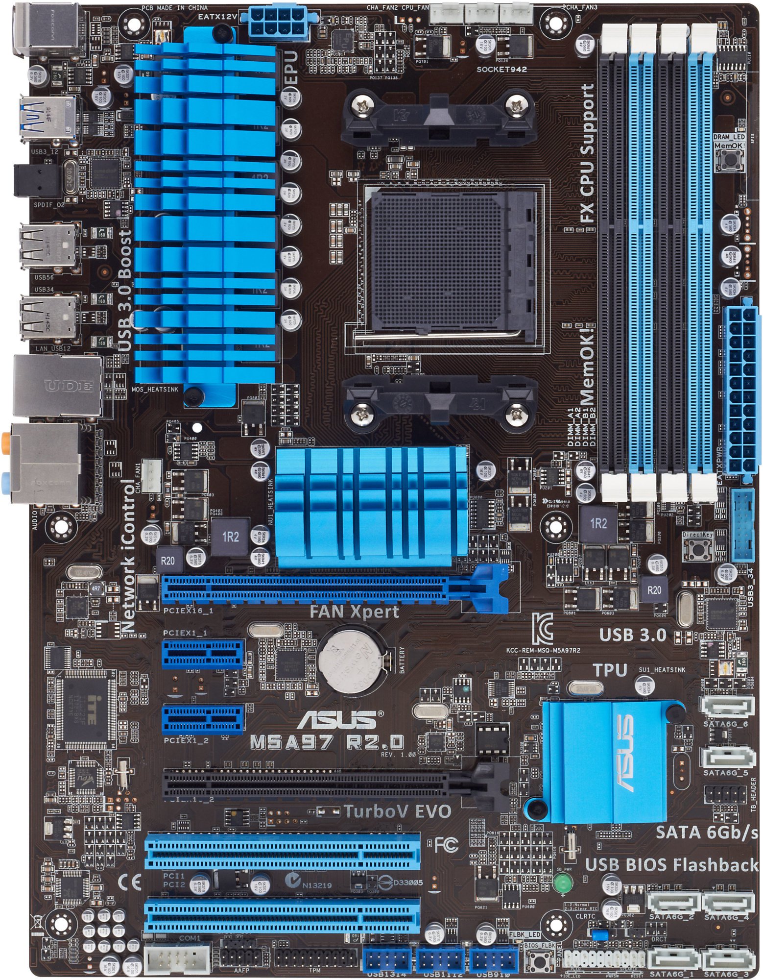

a ještě se chci zeptat na takovou blbost, až teď jsem si všiml, že tam na grafiku mám dva sloty, mod…
tomasoff 01.08.2018 21:32
tomasoff
To je na druhou grafickou kartu.

No nevím, ale zdá se mně, že ho máš špatně natočený. Takhle ti to fouká nahoru na skříň a teplý vzuch se tam drží. Chladič musíš mít otočený tak, aby teplý vzduch foukal ven ze skříně. Otoč ho o devadesát stupňů vlevo.
To býval (možná ještě je) typický problém chladičů Arctic Cooling na AMD socketech. Už kvůli tomu je automaticky vyřazuji z výběru při nákupu CPU chladiče.
Ten zadní větrák je třeba samozřejmě otočit, aby foukal směrem ven.
už opravdu dovnitř fouká studený vzduch a z venku jde teda hodně teplý
To je napsané hodně nešťastně, ale chápu jak to myslíš.

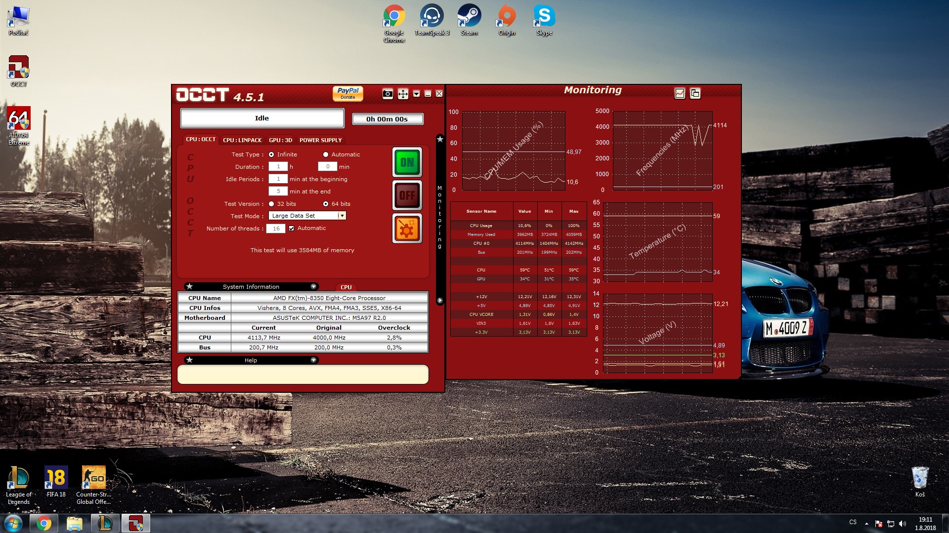

Ještě než vyměníš chladič, tak změř teploty třeba v Aida64 nebo Occt.
