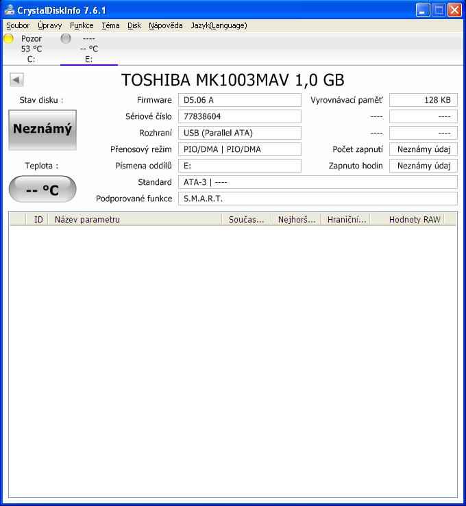

Hrábl jsem do starých disků z notebooků a jeden totožný tady mám. Jestli je funkční nevím, zkusím ho připojit, nicméně protože má na sobě ještě plech na kterém se to do NB dává vyvozuji z toho že jsem jej vytáhl před sešrotováním z NB.
Aktualizace: je funkční, ještě na něm jsou data z roku 97/02 :-) . Jestli tam jsou vadné sektory zatím nevím.
