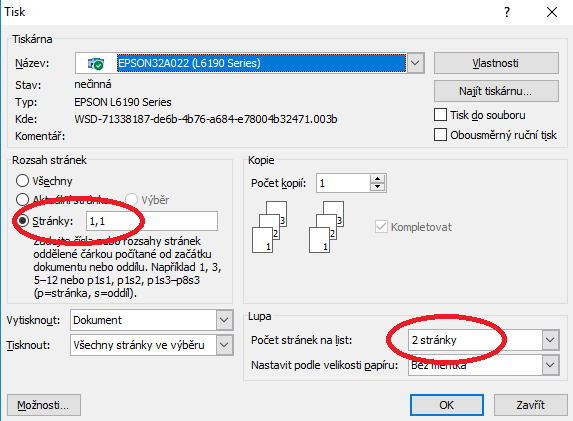

naopak, v pdf by to mělo jít snadněji 329-How-do-I-print-a-single-page-document-multiple-times-on-th…
jirka44 11.08.2018 16:47
jirka44
Tohle je príma nápad, funguje to i ve Wordu! [83112-tisk-png] Bohužel, Excel tohle nastavit neumí…

Doplnění po pár pokusech: - nastavení "1,1" nefunguje u jednostránkového *pdf - stránka v Excelu, k…
