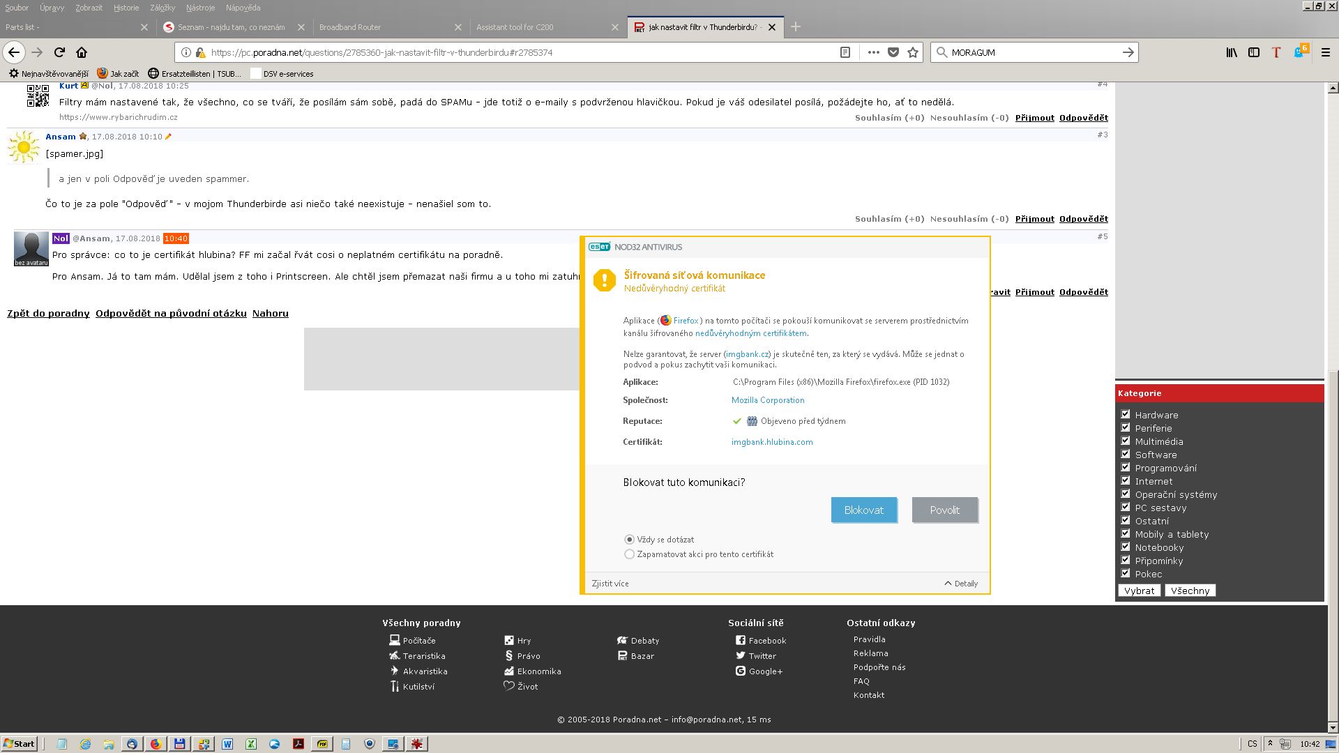

Pro správce: co to je certifikát hlubina? FF mi začal řvát cosi o neplatném certifikátu na poradně.…
Nol 17.08.2018 10:40
Nol
Certifikát pc.poradna
Nol 17.08.2018 10:44
Nol
To je kvůli tomu obrázku, který sem vložil Ansam.
Wikan 17.08.2018 10:46
OK. Děkuji.
Nol 17.08.2018 10:49
Nol
Nie je to kvôli tomu obrázku, ale kvôli NOD32 ANTIVIRUS, ktorý je nastavený tak, aby blokoval obrázk…
