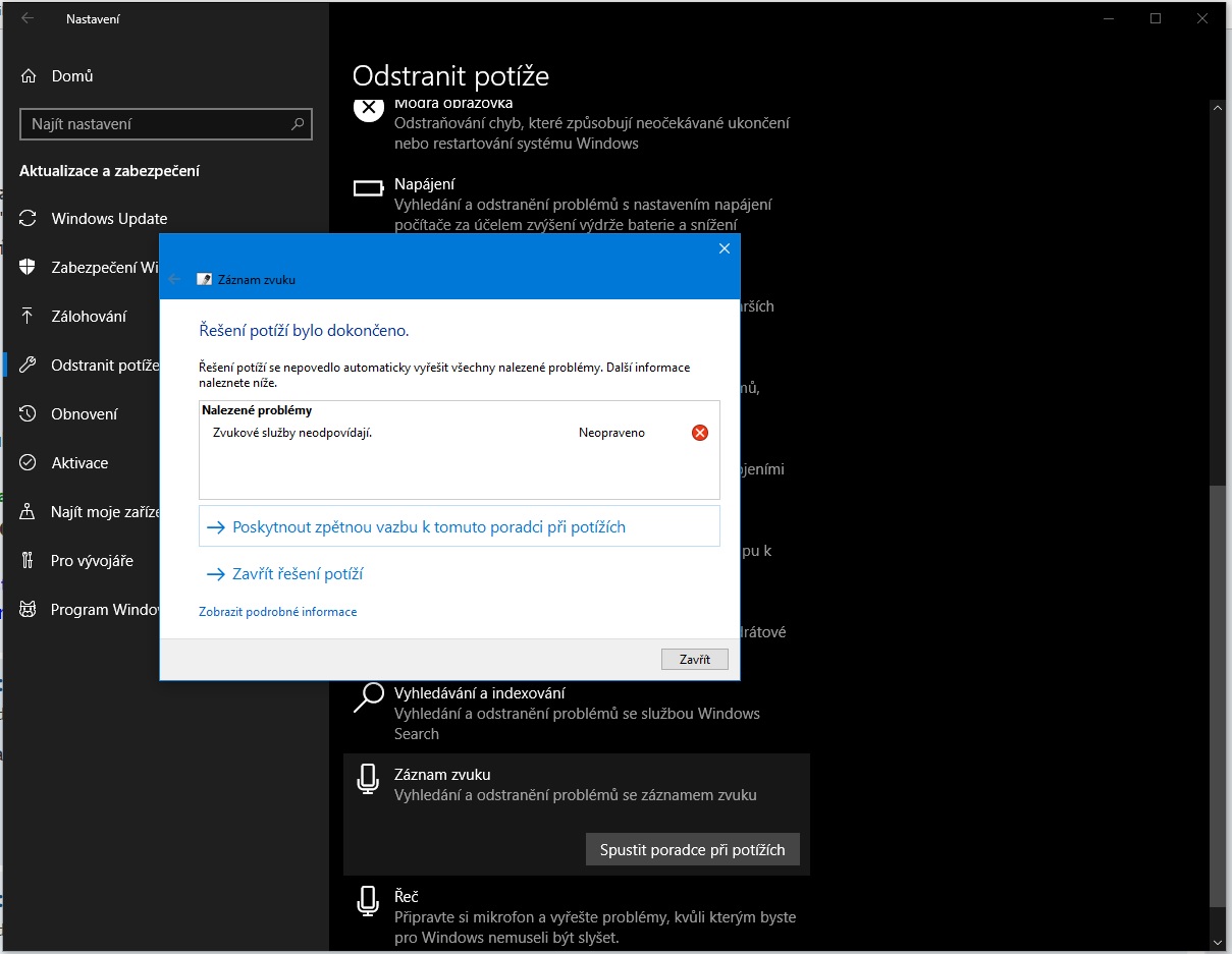

Kde povolím "Zvukové služby" ? Hledal jsem to ve službách i procesech a nikde to není.

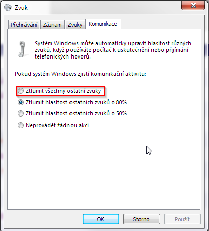

Pravý klik na ikonu repráčku "vpravo dole u hodin" - Otevřít směšovač hlasitosti - tam při volání zakaž zvuky ze hry (stáhni příslušný posuvník na nulu).
Pokud to nezabere, máš asi něco nabořeného.
Jo, to pomuže, ale to pak neslyšim ani já tu hru, na starym PC jsem normalně volal (se stejnyma sluchatkama), měl hru na 50% a nikdo to neslyšel. Ale teď i na 1% to slyší hodně nahlas. Všechno jinak funguje bezproblemu, žádnej vykřičník nic.....
