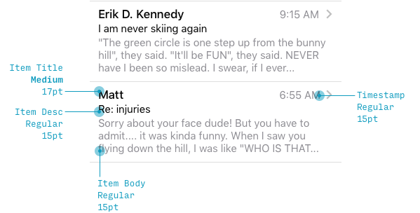

viz. obrázek
(zdroj: https://learnui.design/blog/ios-font-size-guidelines.html)
Na této stránce je veškerý text, kteří vývojáři užívají při vytváření aplikací, prezentován v "bodech".
A ono to neodpovídá skutečnosti? Nemám to jak vyzkoušet, nic od Applu nemám. Ale nevidím důvod, proč by se to mělo lišit.
