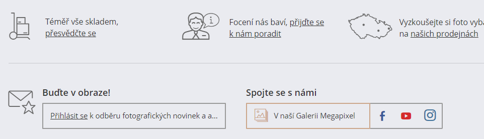

Přidat otázku mezi oblíbenéZasílat nové odpovědi e-mailem Co znamenaji pismena na webovych strankach?
Narazim na to na ruznych strankach, a netusim, co to presne ma znamenat. K cemu jsou ta velka pismena W U V Y na tehle strance? To male F bych jeste pochopil, to bude facebook, ale to ostatni?
[dvyJgRJ.jpg]
Nekdy to dava smysl, treba jsem videl "d" jako download, ale nekdy, jako v tomhle pripade, to nedokau odhadnout. Je to nejaky novy hipstersky trend, nebo kod?

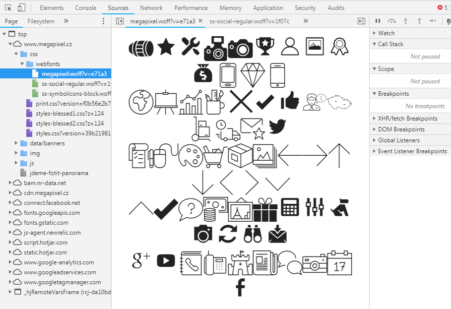

Napadá mě, že je to nějaký obrázkový font, který se ti ale nezobrazil.
Wikan 13.09.2018 07:04
[83303-megapixel-png]
Wikan 13.09.2018 07:17
je to tak, je tam toto tuto: https://www.megapixel.cz/css/webfonts/megapixel.woff?v=e71a3 [83305-fo…
pozorovateľ 13.09.2018 08:05
pozorovateľ
Neskoušel jsi to písmeno napsat na klávesnici? Třeba je to možnost přejít na položku pomocí klávesni…

To s tim fontem by davalo smysl, zkousel jsem ted nejake stranky ve FF a Chrome, a Chrome ukaze obra…

Máš zle nastavené vlastnosti vo FF. Aj FF to vie zobraziť, len musíš nastaviť, aby FF nezobrazoval n…
yYy 13.09.2018 17:52
yYy
Mam pocit, ze jsem to tak nastavil umyslne, protoze nesnasim patkove pismo :) Akorat mi nedoslo, ze… poslední

jak už Wikan napsal... Nechápem proč stránky používajú fonty ako ikony. Všeobecne sa neodporúča pou…
Mlocik97 13.09.2018 13:21
Mlocik97
Máš zle nastavené vlastnosti vo FF. Aj FF to vie zobraziť, len musíš nastaviť, aby FF nezobrazoval nastavené fonty, ale používal fonty stránky.
Nástroje - Možnosti - Všeobecné - Písma a farby - Pokročilé - zaškrtnúť "Povoliť stránkam používať vlastné písma......
a už bude používať fonty uvedenej web stránky. A zobrazí i tie (pre teba záhadné) znaky.
Nechápem proč stránky používajú fonty ako ikony. Všeobecne sa neodporúča používať fonty na vykreslenie ikón (viď https://cloudfour.com/thinks/seriously-dont-use-icon-fonts/ ), je to práve z tohoto dôvodu a tuctu ďalších.
Taktiež nepochopím nikdy že už aj keď sťahujú fonty, tak proč ich sťahujú desiatky když z každého fontu použijú "font" iba pre 2 slová, alebo použijú 1-2 ikony, aj keď font ponúka trebárs tisíc ikón.
