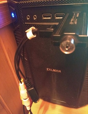

mám presne avertvhybrid volar hx a pripojene to mam presne takto a vobec ziadny obraz ked dam cez sony vegas capture : / a ovladace nainstalovalo automaticky :.... alebo mam stiahnut ale odkial ?
Aver zapoj pro jistotu do zadního USB konektoru (na desce).
To video je stereo? Takže máš zapojený 2x cinch do Audio OUT a kde máš zapojený video signál?

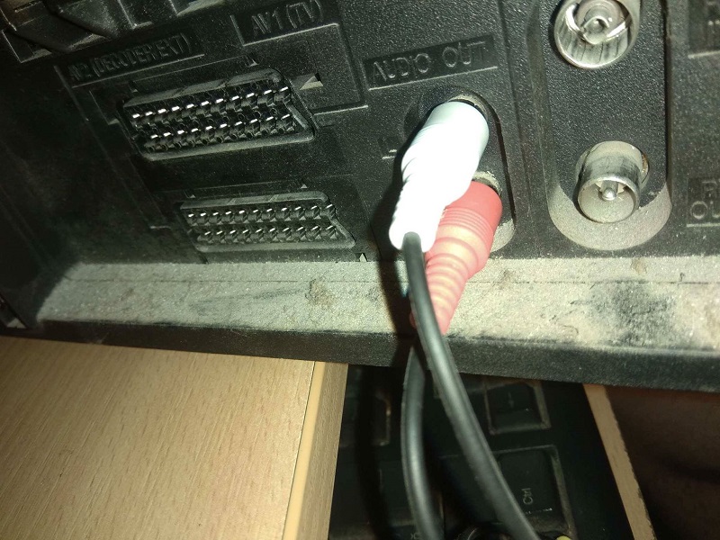

Zkontroluj zapojení:
Co vidím, máš zapojené akorát stereo audio. Video ti do toho bazmeku vede kudy tudy?

Podle té tvé "fotky" ti do konvertoru leze akorát audio. Video tam máš připojené jak? Nafoť celý zadek toho VHS rekordéru, snad se pak pohneme dál.

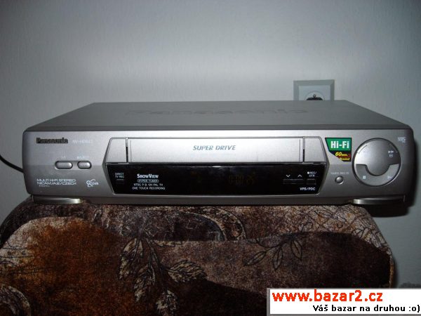

mam presne tento http://www.inzerce-cz.cz/images/images4/21526/detail-1.jpg .. ako mam zapojene som posielal a uz fakt neviem co tam mam dalsie pozapajat aby som si to mohol ulozit do pc :/

Nevěřím, že to video nemá kompozitní výstup (žlutý cinch). Proč nenafotíš celý zadek?

Kristova noho, nafoť celou prdel (zadek) toho VHS bazmeku. Audio už zapojené máš, chybí video. Někde to tam vzadu bude. BTW: ovladače na ten konvertor ale nainstalované máš, že?

Sorry, fakt to nemá kompozitní cinch. Tos někde našel
? Zapojené to máš IMHO dobře. Ovladače bys měl mít na CD k tomu konvertoru (nebos ho taky někde našel?).
