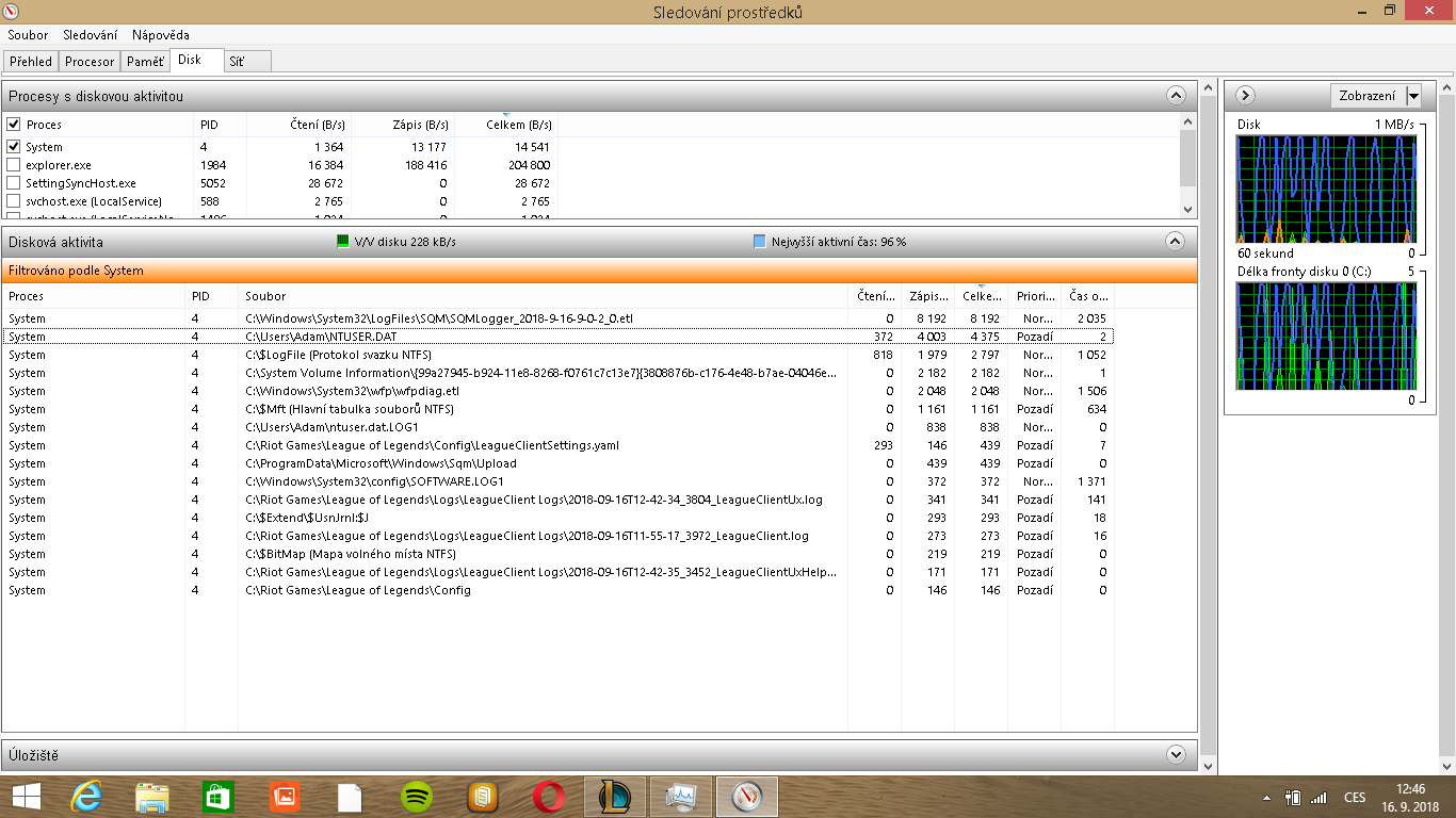

Dobrý den, mám asi 2,5 roku starý notebook Acer a už nějakou dobu mě zlobí. Teď už to bohužel zašlo do extrému a nedá se s ním skoro nic dělat. Disk mi neustále ukazuje vytížení na 100% a pokaždé z jiného důvodu, nejčastěji za tím je proces "System". Děje se to i v nečinnosti bez sebemenší aktivity, občas si zapnu i hru a pár minut to jede, ale zase se to zasekne. Zkusil jsem už všechno čeho jsem jako laik schopen - disable Superfetch, BITS, Windows Search, Windows Update, zkontroloval jsem řadiče, pomocí MalwareBytes vymazal všechno co škodilo a stále nic nezabírá. Podle CrystalDiskInfo by měl být HDD v pořádku. Prosím poraďte mi už si vážně nevím rady :)
A Sledování prostředků si skúsil? Tým si mal začať, nájdeš tam aký proces je aktívny, aký súbor, a podľa toho môžeš konať https://technet.idnes.cz/windows-8-tipy-0fl-/software.aspx?c=A121127_221623_software_dvr
Už jsem psal že to nejvíce způsobuje proces System. Když zapnu prohlížeč nebo něco jiného na chvíli se to tam taky objeví jako hlavní zátěž, ale po chvilce je to zase System. Opravdu jsem zkusil všechno co jsem na různých poradnách našel.
V těch souborech se jako amatér nevyznám, každou chvíli to zatěžuje něco jiného.
"System" je hostitelský proces. Bude třeba zjistit, které podprocesy pod ním jedou.

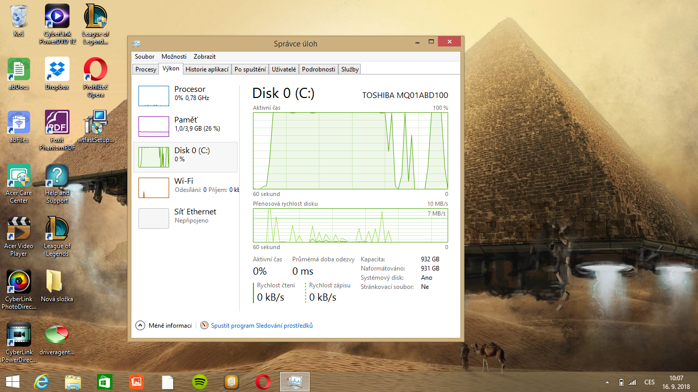

Zrovna teď to jede asi 30 minut bez problému (za posledních několik měsíců je to poprvé) takže tam ty podprocesy neuvidím, počkám až to zase pozlobí a přidám sem screen.

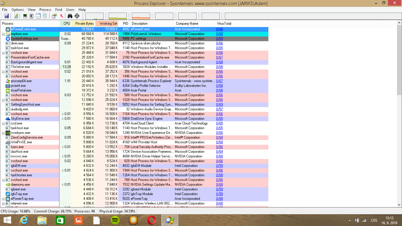

Už mám zapnutý Process Explorer, ale opravdu nevím co a jak s tím tak prosím nějakou zjednodušenou radu :)
Zjistíš. Čím vyšší číselko, tím vyšší zátěž.
Když zapnu Operu tak tam je velká zátěž, takhle to vypadá bez ní. Nevím co můžu vypnout a co ne
TiWorker. To by měl být nějaký update manager. Buď to nechej "doběhnout", nebo odstřel.

process explorer:
ten náhled na procesy není moc přehledný: zabraná paměť není kromě nemocných stavů příznak ničeho.
lepší je kliknout na záhlaví procesů (nebo ctrl+t), kde ta stromová struktura dává nějaký smysl. a hlavně je pak nahoře vidět i řádek hw interrupts, který při nenulové hodnotě bývá varováním nekompatibilty hw.
v té souvislosti bývá rozumné zkontrolovat antivir, co to je přesně zač: tzv. verze "internet security" jako univerzálního škůdce vykopat ven z pc. ale podle process exploreru to není tento případ.
