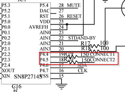

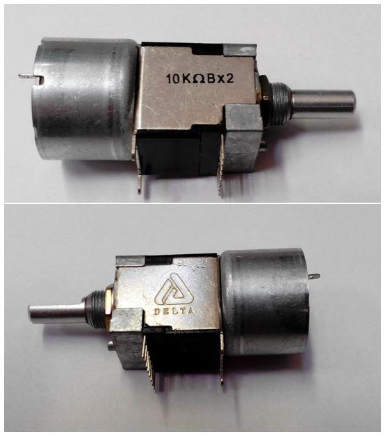

Bude třeba zjistit, které piny jsou potenciometr (tři - rezistor a jezdec) a které motor. Pak asi vy…
mif 16.09.2018 12:19
ano a dál?? Mohu přeposlat manuál ale tato část tam není nebo jsem ji přehlédnul. A bez manuálu to z…
Ondra 11 16.09.2018 12:24
Ondra 11
Já tam ten poťák nikde nevidím (ale su už starý a oči neslouží). Mělo by to být někde za přepínačem…
mif 16.09.2018 12:35
Podle toho manuálu by to měla být součástka č. 10 na straně 11, jestli se v tom dobře orientuji (v p…

Podle mě je to tohle: [83338-genius-png] Více zde

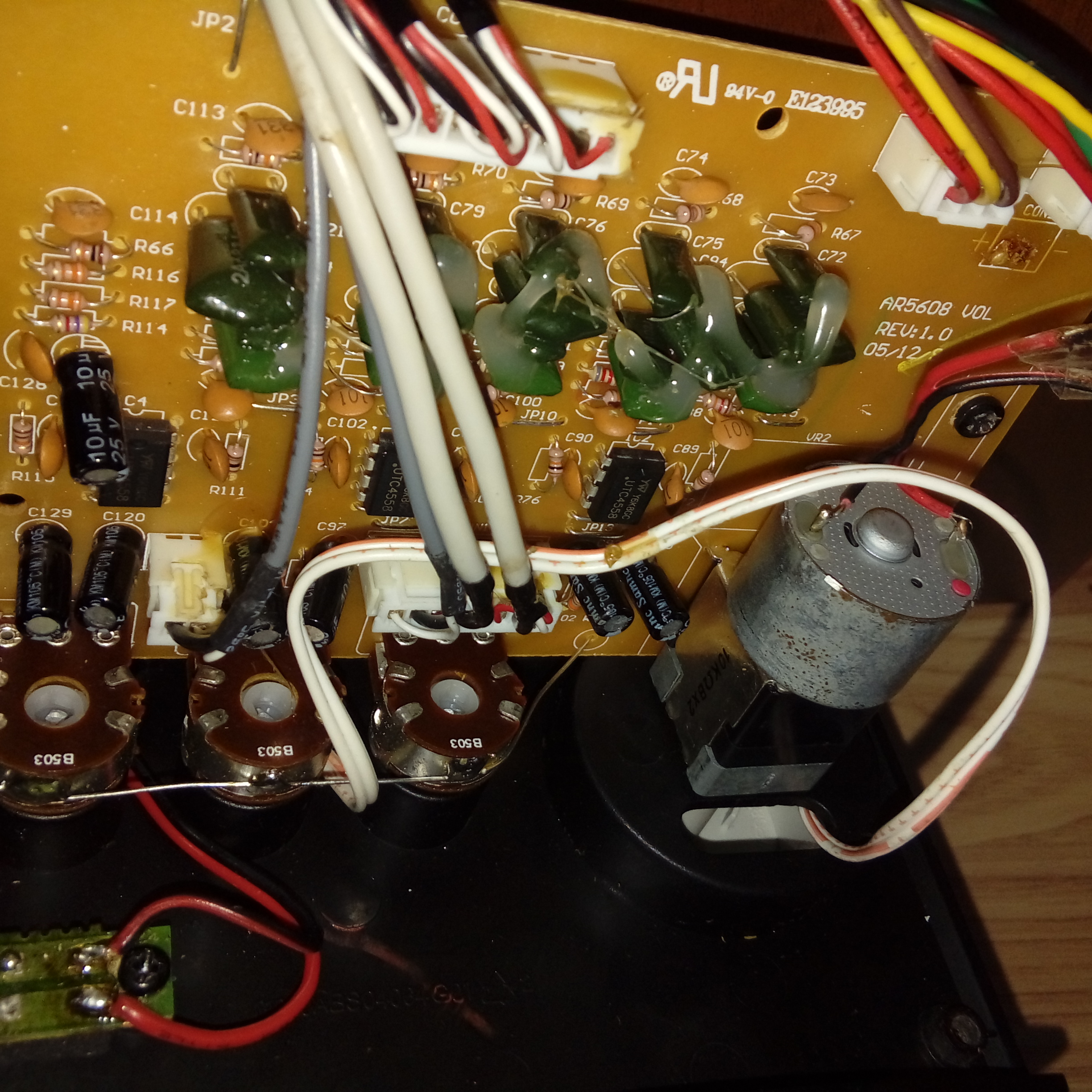

A to fakt na tom poťáku není žádné označení? Fotka by nebyla? A bez manuálu to zjistíme jak …jsi c…

fotka by byla ale nejde vložit

pvní foto

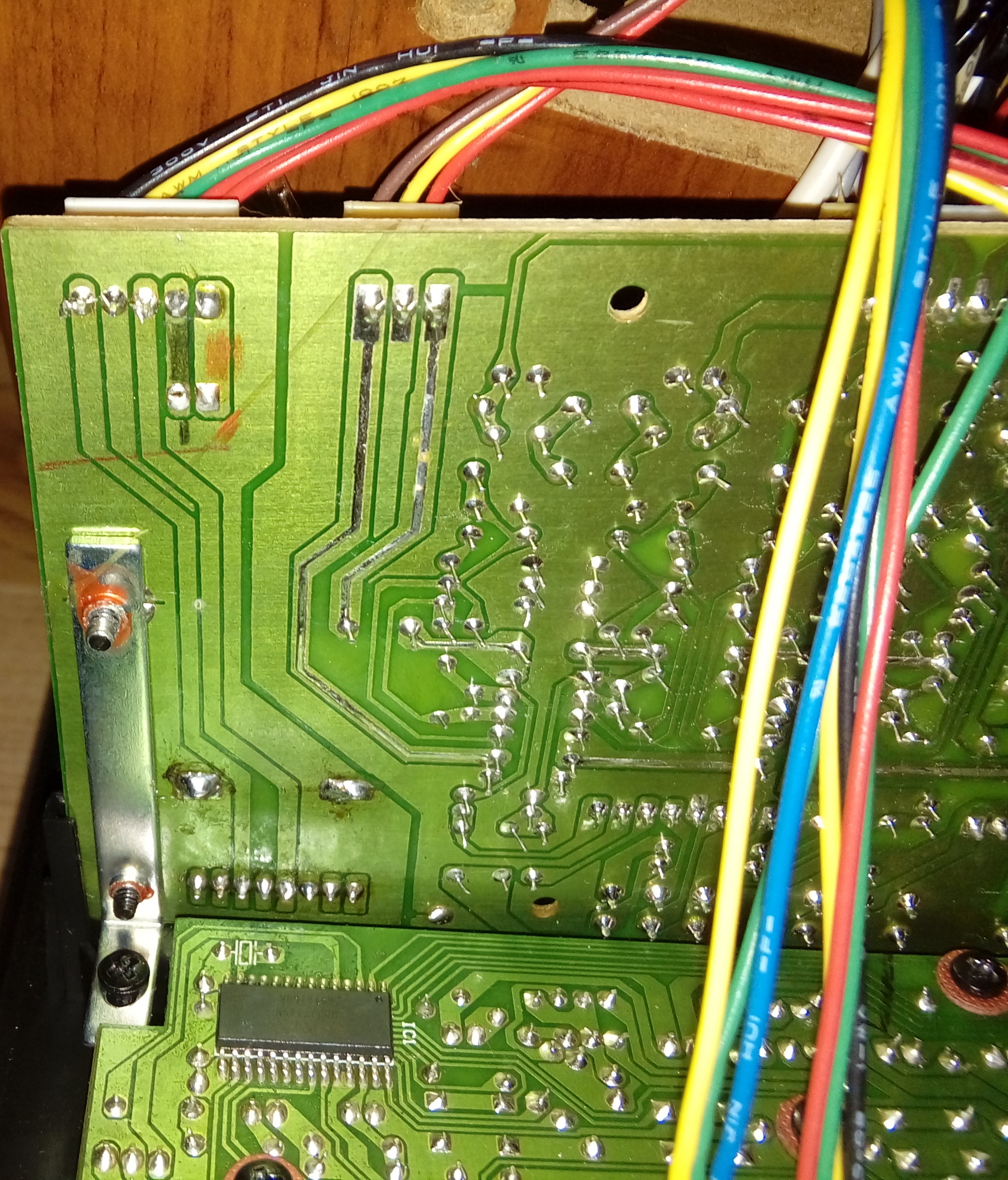

Fotka dobrá, ale já měl na mysli spíš tu stranu se součástkami, ideálně s tím potenciometrem :-D

ok
Ondra 11 16.09.2018 13:06
Ondra 11
3
Ondra 11 16.09.2018 13:08
Ondra 11
číslo 2

Ten motorek a převodový mechanismus půjde z toho potenciometru určitě odebrat. Chce to jen šikovný r…
Prasak 16.09.2018 13:21
Prasak
odebrat jde ale já ho potřebuji celý ten potenciometer viměnit za 6 pinový b50k nebo podobný

Já tam ten poťák nikde nevidím (ale su už starý a oči neslouží). Mělo by to být někde za přepínačem vstupů, popř. za předzesilovačem. Asi to bude napěťový dělič (nikoliv klasický analogový potenciomet) šouplý do nějakého vstupu signálového procesoru.
Podle toho manuálu by to měla být součástka č. 10 na straně 11, jestli se v tom dobře orientuji (v podstatě asi ten hlavní tišťák), ale fakt by fotka řekla víc (mimochodem, má tam i rozkreslené to trafo kousek vedle).
Nastínil jsem ti (a poslal datasheet /i když přesně nevím, zda jsou ty vstupy "to pravé ořechové"/), kterak poťák nahradit. Jedná se o napěťový dělič, který dává A/D převodníku signálového procesoru napětí pro další zpracování (ve tvém případě hlasitosti). Náhrada? Mělo by to být jedno, plus minus autobus dodržet odpor. A asi lineární charakteristiku.
To jo, ale zde se jedná o přímé řízení napětím. Charakteristika bude "zadrátovaná" v signálovém procesoru. Logaritmické poťáky měly fóra před třiceti lety, kdy se přímo řídil vstupní analogový signál - kompenzovaly tak "křivku ucha" (zjednodušeně řečeno).
