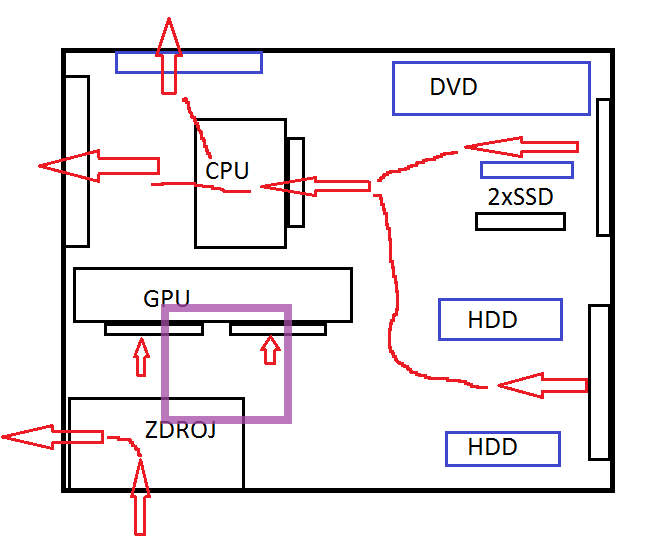

Ja myslim, ze to mam ok, jako problem jsem videl, ze by se mohl kupit vzduch pod grafikou, tam mi prijde ze odvod neni moc kam. Smysl mel byt ten, ze bych dokazal snizit teplotu na grafice. Ona byla totiz driv v jine skrini a teplota byla v tom klidovem stavu (vyuziti maximalne hardwarovou akceleraci web prohlizece) na 42 stupnich (netocili se ventilatory), ale ted v tomto PC je 45 stupnu (netoci se ventilatory). Plan byl jit o 2-3 stupne niz jako to bylo v tom jinem PC, ale nejde mi to snizit no.
A napad jak mi napsali ten ventilator otocit asi k nicemu a ted tomu take nepomohl, vic uz pro to udelat nedokazu, coz nejsem rad.
To DVD je nakresleny blbe, ventilator konci pod nim.
A fialovej obdelnik je, kam sednul zhruba ten bocni ventilator s foukanim do skrine pod grafiku.
Takto to je v pořádku, jen přední dolní fučí i pod g.kartu a tím pádem pokud bude boční, narušíš proudění.
Navíc pokud budou ventilátory na g.kartě vypnuté, tak ten boční tam stejně nic neprotlačí.

Asi ano, pujde pres zaslepky ven, kazdopadne bocni ventilator byl proste nesmysl, ale potreboval jsem si to sam odzkouset.
