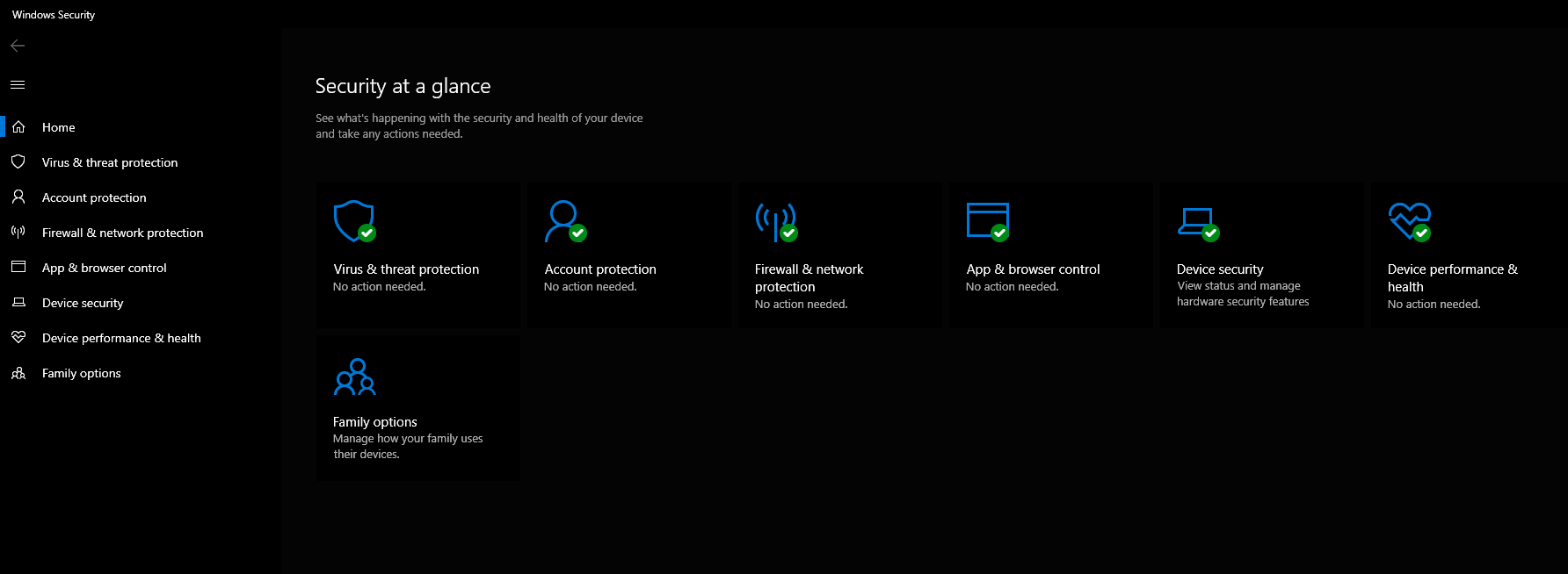

Datum mám automaticky nastavený windowsi (a funguje správně). Antivir žádný nemám (pouze defender)… nový

Windows Defender ve Windows 10 není antivirák? nový
IQ37 22.09.2018 21:04
Windows security (ale při aktualizaci se mi zobrazuje - Aktualizace definic windows defender antivir… nový
MichalDM 22.09.2018 21:11
