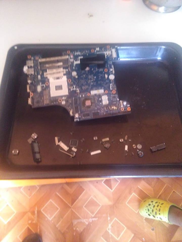

Tak tahle nejak to dopadlo.. :-D
Just4Fun 25.09.2018 14:05
Just4Fun
Hádám ze tohle uz opravit nepujde :-D:-D
Just4Fun
Ajaj, ale hlavně, že tě paní domácí nezabila :-) Nějak podobně dopadl můj první pokus před cca 10 le…
Lukas1982 25.09.2018 14:19
Lukas1982
230 stupnu, 6 minut 30 seknund a ozvala se rana jako prase. :-D

No,ale nebyla řeč o pečení grafiky ? Toto je základovka,to by ti asi nikdo nedoporučil.

Ajaj, ale hlavně, že tě paní domácí nezabila :-) Nějak podobně dopadl můj první pokus před cca 10 lety.
Že tys s tím pohnul, když to nebylo vychladlé.
