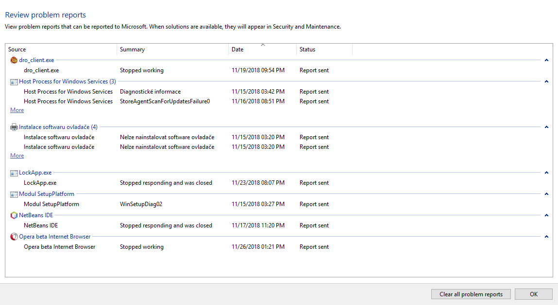

Nahlas problém ...
Jak to, prosím Vás, udělám.
V ovládacích panelech jsem našel pouze - obrázek
Podle toho obrázku je to zralé na přeinstalaci. Načisto, bez zachování aplikací a souborů.
