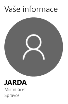

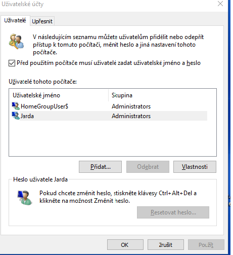

vidim mistni ucet jarda - administrator, a zadny jiny ucet na pc neni. na obrazku zase jinde je vide…

netplwiz zrejme to mel byt. Za me myslim ze jsem v te spravne skupine. Maji tam byt takto ucty dva,…
