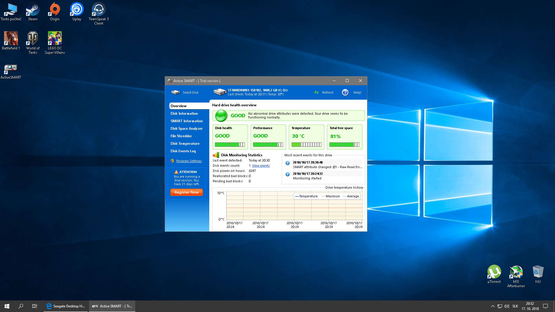

Mně to celkom v poriadku nepríde: SMART attribute changed (O1 - RAW Read Error)
host 17.10.2018 20:43
všimol som si to mysliš že to je velký problem?

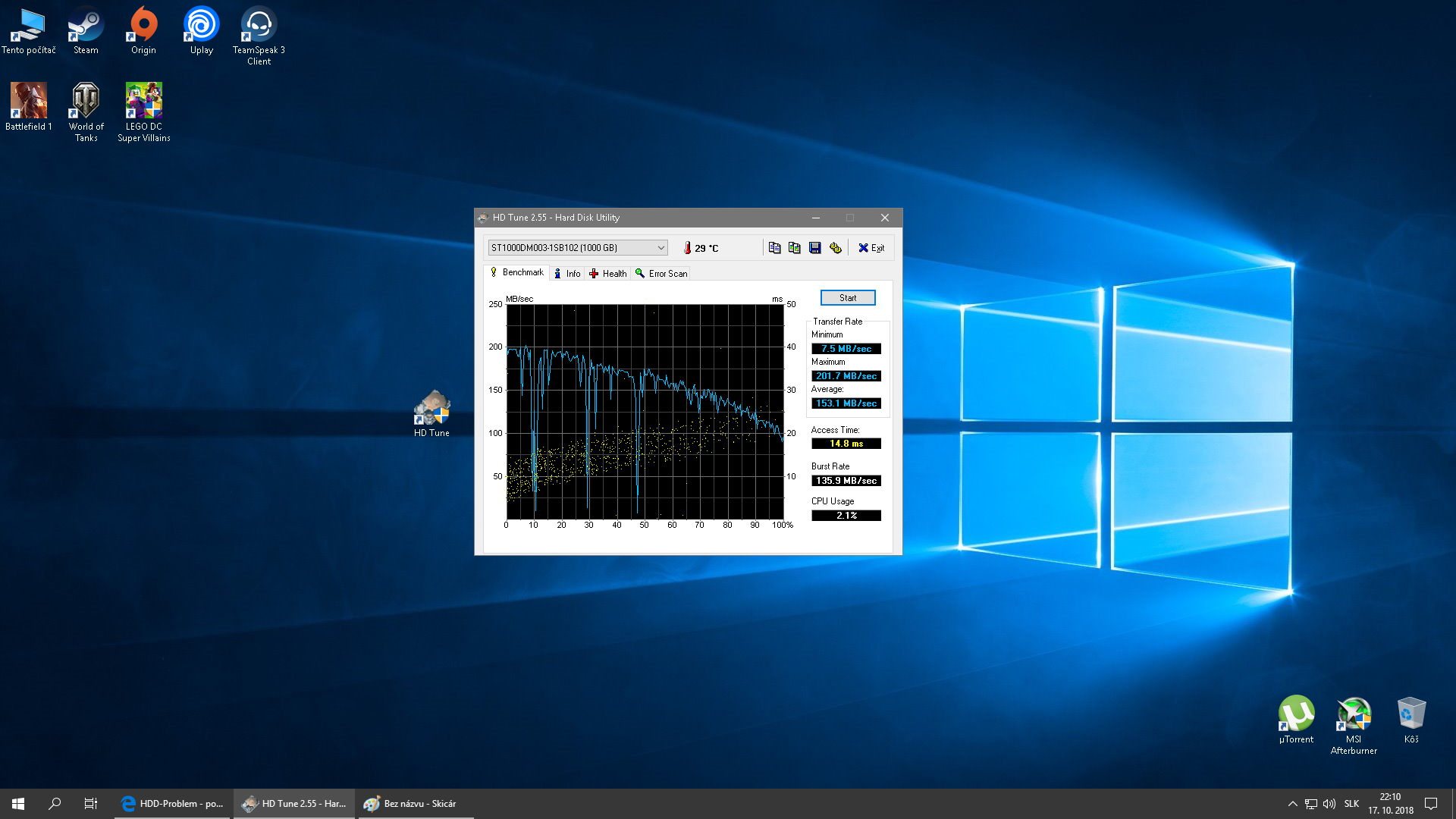

Projeď to ještě HD Tune. https://www.slunecnice.cz/sw/hd-tune/
forestek 17.10.2018 21:14
forestek
moc sa mi to nepáči
Marek1888 17.10.2018 22:11
Marek1888
Záložka Error Scan.....
host 18.10.2018 08:20
ja viem ta založka error scan je zlá len neviem čo stým hd tune alebo vyskušať ešte ten crystal

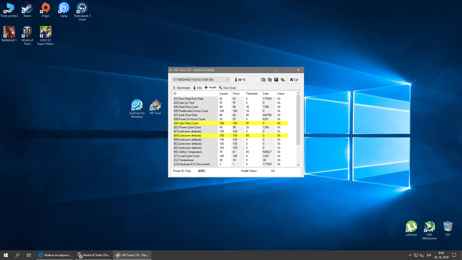

Dej screen z okénka "health". To je důležité.
forestek 18.10.2018 08:51
forestek
tu je screen z health
Marek1888 18.10.2018 09:00
Marek1888
Ta žlutá znamená že už došlo k přemapování některých sektorů, tzn. že došlo k nahrazení poškozených…

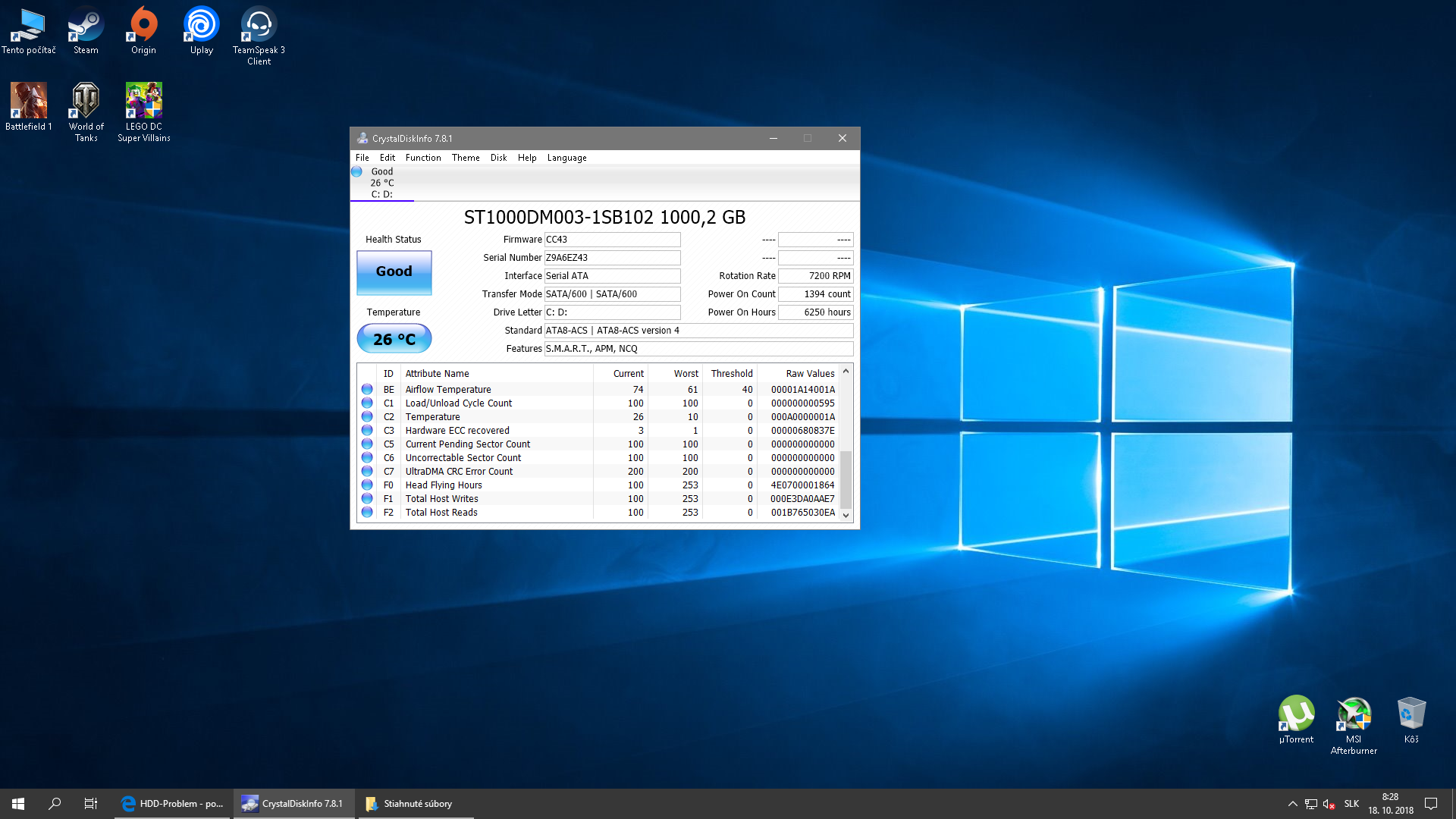

proč si hnojíš život a disk pochybnými trial programy? na smart hodnoty máš nejpřehlednější crystald…
lední brtník 18.10.2018 00:07
vyskušam ten crystal a pošlem screen
Marek1888 18.10.2018 08:23
Marek1888
tu sú výsledky od CrystalDiskInfo
Marek1888 18.10.2018 08:29
Marek1888

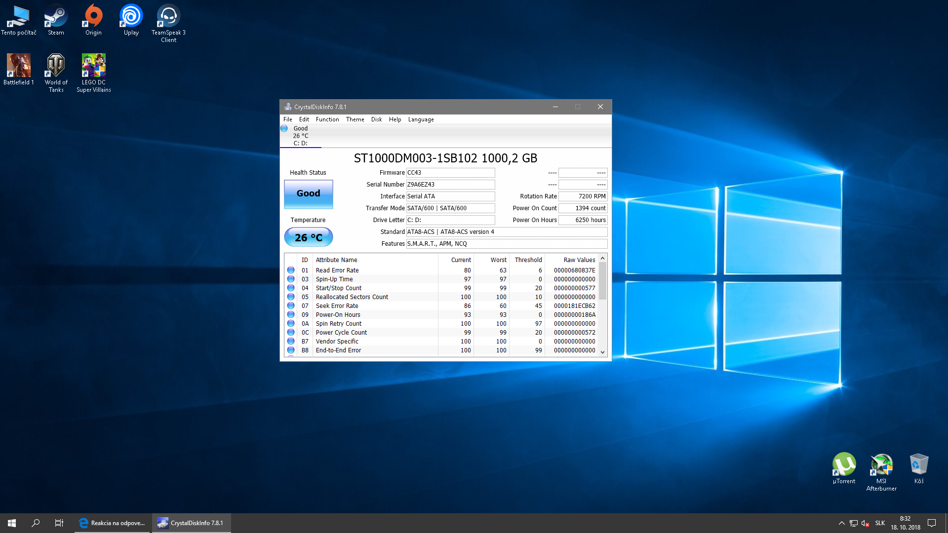

dalši
Marek1888
Marek1888 18.10.2018 08:33
Marek1888
- aktuální okno jednoho programu se snímá alt+prnscr - když se celý výpis nevejde do jednoho okna, d…

proč si hnojíš život a disk pochybnými trial programy? na smart hodnoty máš nejpřehlednější crystaldiskinfo.
když to chceš i s testem disku, jsou funkční starší verze hdtune, i když výpis smart má k estetice daleko.
jestli miluješ placený sw, jeden z lepších je active disk monitor.
- když se celý výpis nevejde do jednoho okna, dáve myšem potáhnout a zvětšit
správně se zaměřuješ na počet "raw" hodnot. ale id01 není kritická chyba, je vidět že program to ignoruje.
výrobci disků někdy generují hodnoty v neobvyklém tvaru: ne jako počet (hexa), ale jako zvláštní kód. když ta hodnota nedává moc smysl, nezbývá než se spolehnout na vyhodnocení programu. podle barvy vidíš že vše ok.
