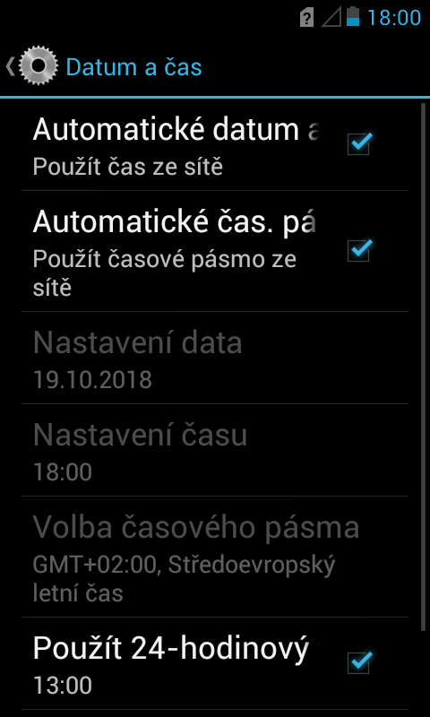

k té 3. ano to se děje, přikládám scan obrazovky v mobilu, mám zapnutý čas se sítě, toto nastavení je po nedávném továrním restartu, telefon je bez SIM, bez wifi, v průběhu restartu v mobilu SIM nebyla a wifi připoejná nebyla, tak od kuď mobil zjistil čas? :O

3. Buď se ten čas nevyresetoval po továrním nastavení, nebo si ho telefon vzal z mobilní sítě.

k té.3 čas se vyresetoval, jinak by se mě neptal po továrním nastavení jestli chci nastavit čas se sítě, ale z jaké mobilní sitě když není v mobilu SIM karta? Přece se nemůže mobil bez SIM připojit libovolně k nějaké síti aby zjistil aktuální čas.

3) to že se telefon nepřipojí k síti ještě neznamená, že tu síť vůbec nevidí
k té 3. tak síť mobil samozřejmě vidí, ale bez SIM tu síť nejde použít, takže by z ní teoreticky nemělo ani jít zjistit čas ne?
