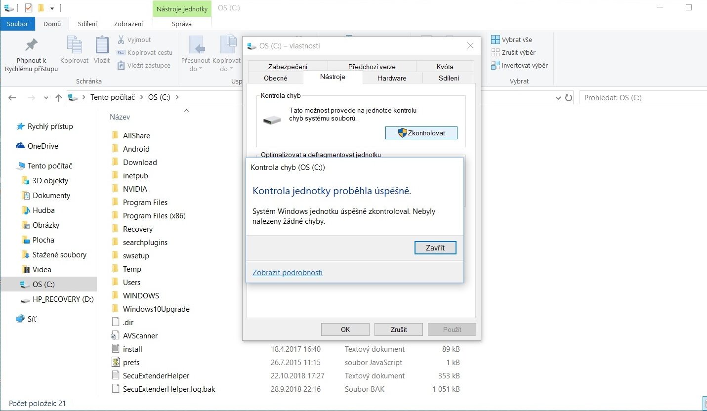

Zdravím, bod 1) jsem vyzkoušel - vše OK navíc viz příloha také - vše OK nepřihlášený uživatel - j…
