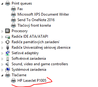

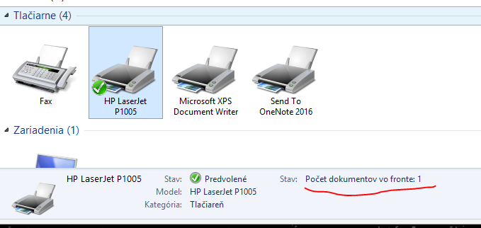

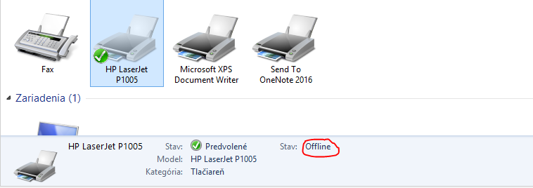

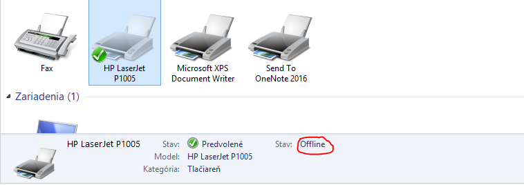

Napadlo ma zobrat stary ovladac ktory bol na orig. CD od tlaciarne a naisntalovat ten, instalacia sa spustila a ziadalo pripojit a zapnut tlaciaren, skusil som to ale instalacia nereagovala ako keby tlaciaren nespravne komunikovala s pc tak som to nemohol doinstalovat kedze instalacny soft nerospoznal pripojenie tlaciarne. Skusal som nasledne odstranit vsetky data z registrov o tlaciarni, odstranit vsetky ovladace tykajuce sa tejto tlaciarni aj subory ktore zostali v pc, odstranil ovladace cez delete driver, znova som zopakoval vyssie popisane a nepodarilo sa mi to nainstalovat, no medzi tym tlaciaren nainstalovalo automaticky cez USB, najprv bola v spravci zariadenia oznacena ako nezname zariadenie, dal som to aktualizovat a nasledne vyhladat software automaticky z internetu, to sa nepodarilo tak som dal vyhladat software v mojom pc a vybral priecinok, kde je instalacne medium este povodne z CD od tlaciarne, podarilo sa mi ju nainstalovat, avsak netlaci, opat tlaciaren nekomunikuje s pc, niekedy sa tvari ze je offline- vid screen nizsie, inokedy ze tlaci v dokumenty v poradi- vid screen nizsie. Neviem co stym skusal som vela krat znova vsetko odstranit ovladace, aj data z registrov, znova nainstaloval ovladac nefunguje, pre mna by bolo najlepsie nainstalovat rozbehat aktualny ovladac z netu, tento som pouzil aj na win 8 a fungovalo to v minulosti, teraz mi to zamrzne na zaciatku a neviem to rozbehat, stary ovladac nejako tazsie nainstaloval tlaciaren tak ze ju vidim v pc ale netlaci a sprava sa divne, nemal niekto podobny problem?
