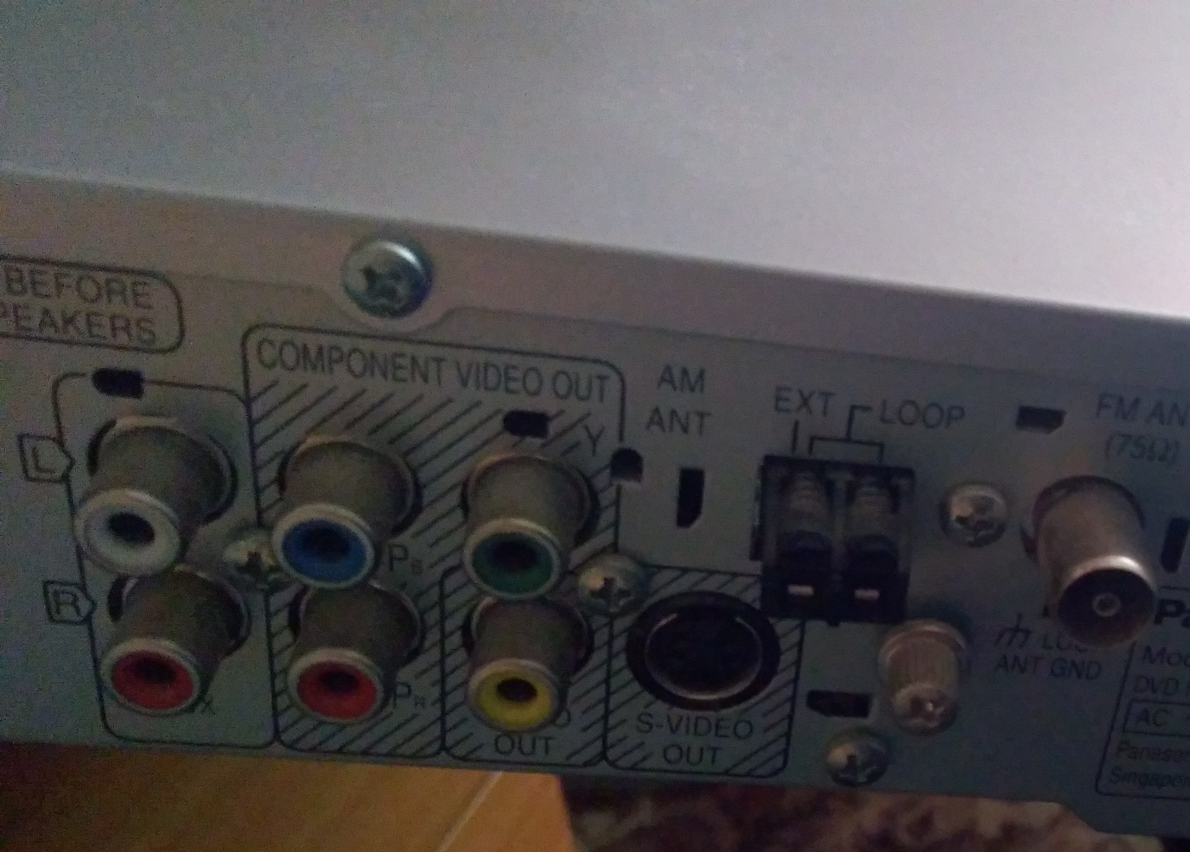

Pochopil jsem to asi obráceně. Tedy, reproduktor přímo k PC připojit nelze, ale signál z linkového výstupu PC lze zapojit do AUX na zesilovači, tvém kinu - stejně jako se k PC připojují aktivní bedny (aktivní, protože mají svůj vestavěný zesilovač).
Asi by ti stačil nějaký takovýto: https://www.tsbohemia.cz/kabel-c-tech-pripojny-jack-2xcinch-1-2m-audio_d216929.html kabel - jack strčíš do té zelené zdířky (na sluchátka) v PC, ty dva pak v tom domácím kině do těch zdířek , popsaných "R" a "L" nejblíž k reproduktorovým svorkám (ty dvě kulaté - bílá a červená). Pokud budeš potřebovat delší kabel, mají i "prodlužovačky". Kvalitu zvuku nekomentuji…
Jenomže to MUSÍŠ přepnout - to domácí kino potřebuje vědět, že má brát zvuk z těch dvou sinchů, a zesílit a poslat ho do reproduktorů. Snad to má i nějaký display, na kterém to uvidíš, eventuálně je na to přímo klávesa na dálkovém ovládání. A jestli se nudíš, tak to sbal a odnes to někomu, kdo ví - projdeš se na čerstvém vzduchu, a když mu budeš koukat pod ruce, tak se snad i něco přiučíš…
Repráky nech zapojený jak byly.
Sežeň si tenhle kabel:
[ImgW.ashx]
Ten černý konec zastrč do zelené dírky v PC a červený a bílý zezadu do DVD:
[35_1286527188.jpg]
Na DVD zvol vstup AUX a mohlo by to hrát...
PS: než jsem našel obrázky a manuál k tomu DVD, už jdu s křížkem po funuse :-)
Doplněno:
Jo a na ovladači jak je napsáno v manuálu zmáčni EXT IN!
