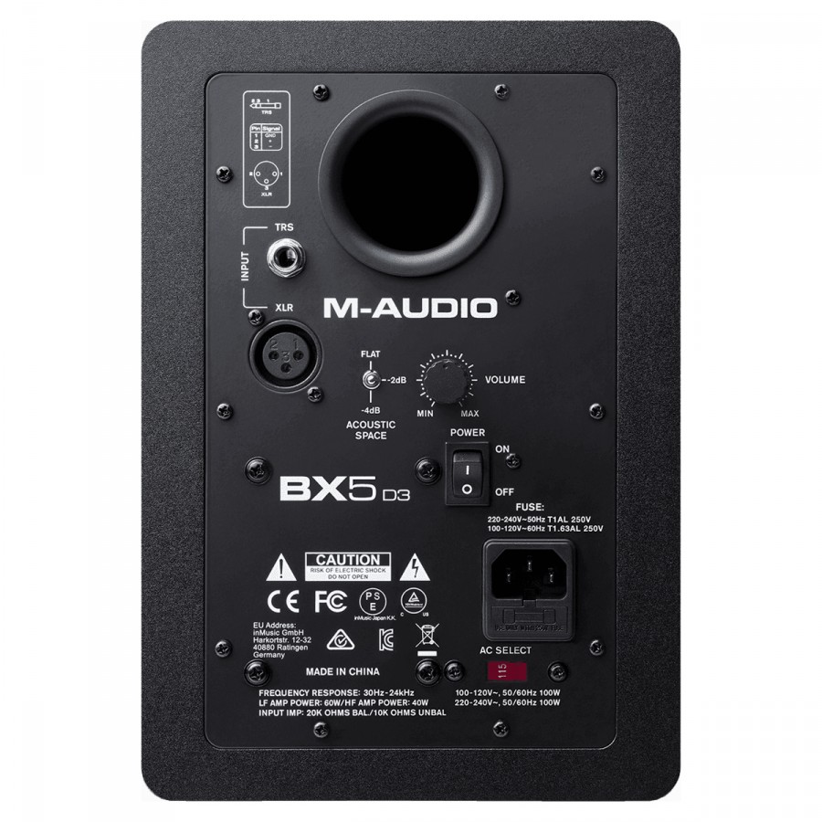

Ahoj,
mám takovej problém když strčím repro do pc do zakladní desky jde z nich bzučení, když to dám do mobilu funguje to uplně bez problému.
Vše mám v jedné prodlužce.
Nevíte jak uzemnit desku po případě PC?
Díky moc!

Nn, jenom k těm bednám jsou to tyhle https://www.muziker.cz/m-audio-bx5-d3

Galvan mi nejspis nepomůže na bednách mam pouze XLR a 6.3 vstup

Tak vyřešeno, pomohlo Galvanické oddělení! Díky
