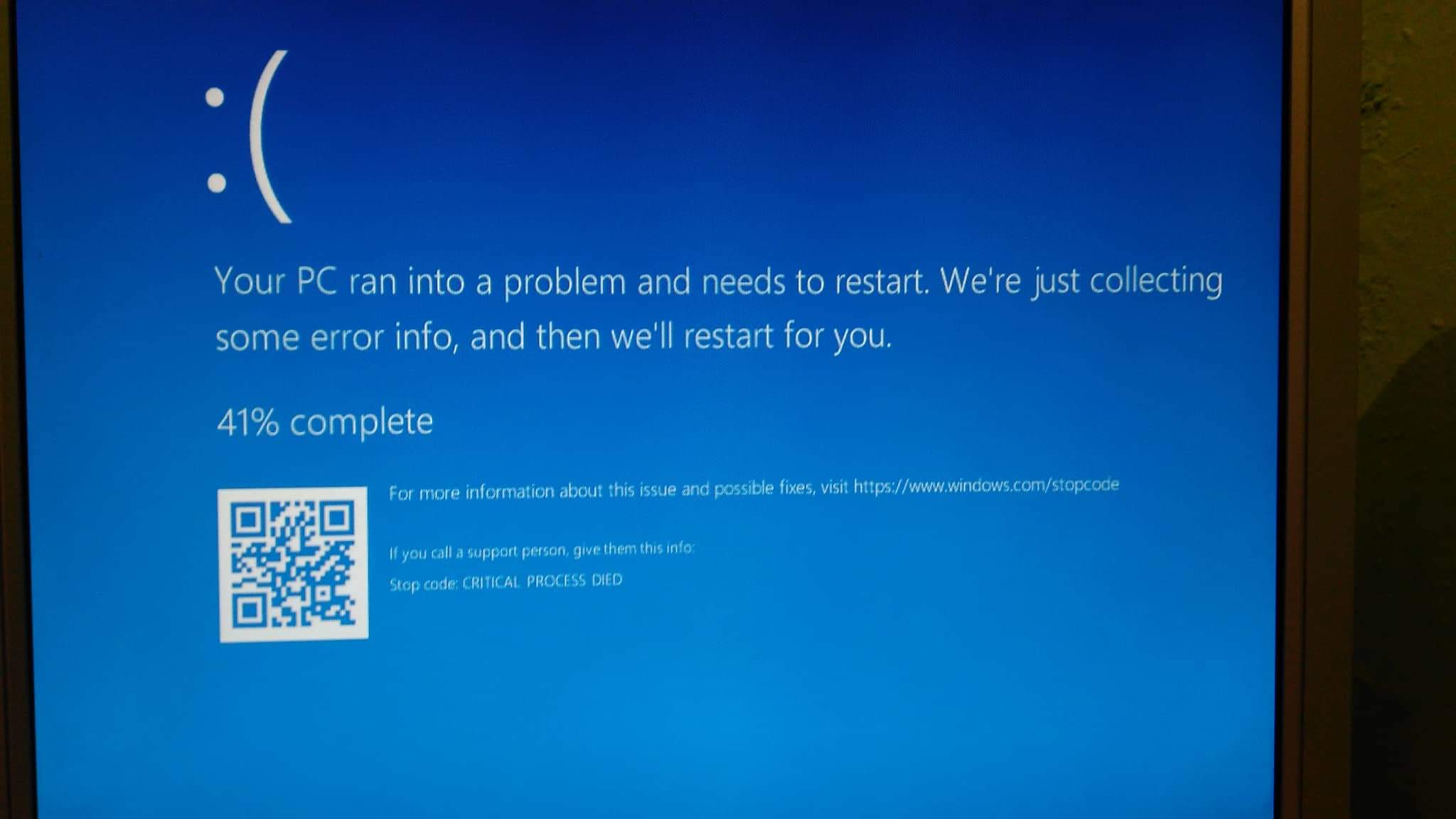

Paradička dnes.., skúsil som bod obnovy, po jeho ukončeni som pc vypol a znova zapol.(taky bol aspoň…

Tak grafiku som zapojil a po štarte windowsu som dostal neskutocné lagy na ploche a maličke artefakt…

Tak grafiku som zapojil a po štarte windowsu som dostal neskutocné lagy na ploche a maličke artefakty všade tam kde sa pohla myška. Po cca 5min nabehol bluescreen. Grafiku som odpojil a napojil spát na integrovanu, windows sa spustil a beží normálne.. Takže grafika K.O?? Prípadne dala by sa ešte opraviť?
