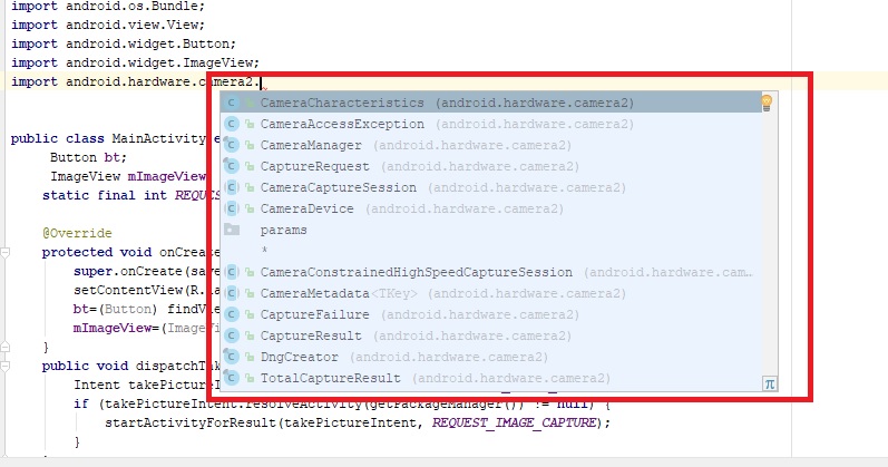

Já vím že jsem už otravný ale potřeboval bych zase pomoct kdo by mě mohl vysvětlit co tyto funkce znamenají viz příloha, zadával jsem to do googla a nic díky předem

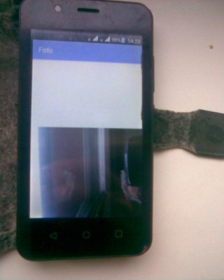

Tak už jsem trochu pokročil ale pořád mám více otázek než odpovědí například povedlo se do jednoho framelayout zobrazit obraz s přední čočku viz příloha t-fotka063-658.jpg bohužel je ten obraz naležato jak to obrátit ? další věc nejde mi ve stejný okamžik zobrazit zobrazovat přední čočku do jednoho framelayout a zadní čočku do druhého framelayout díky
