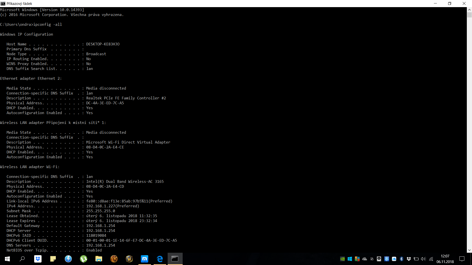

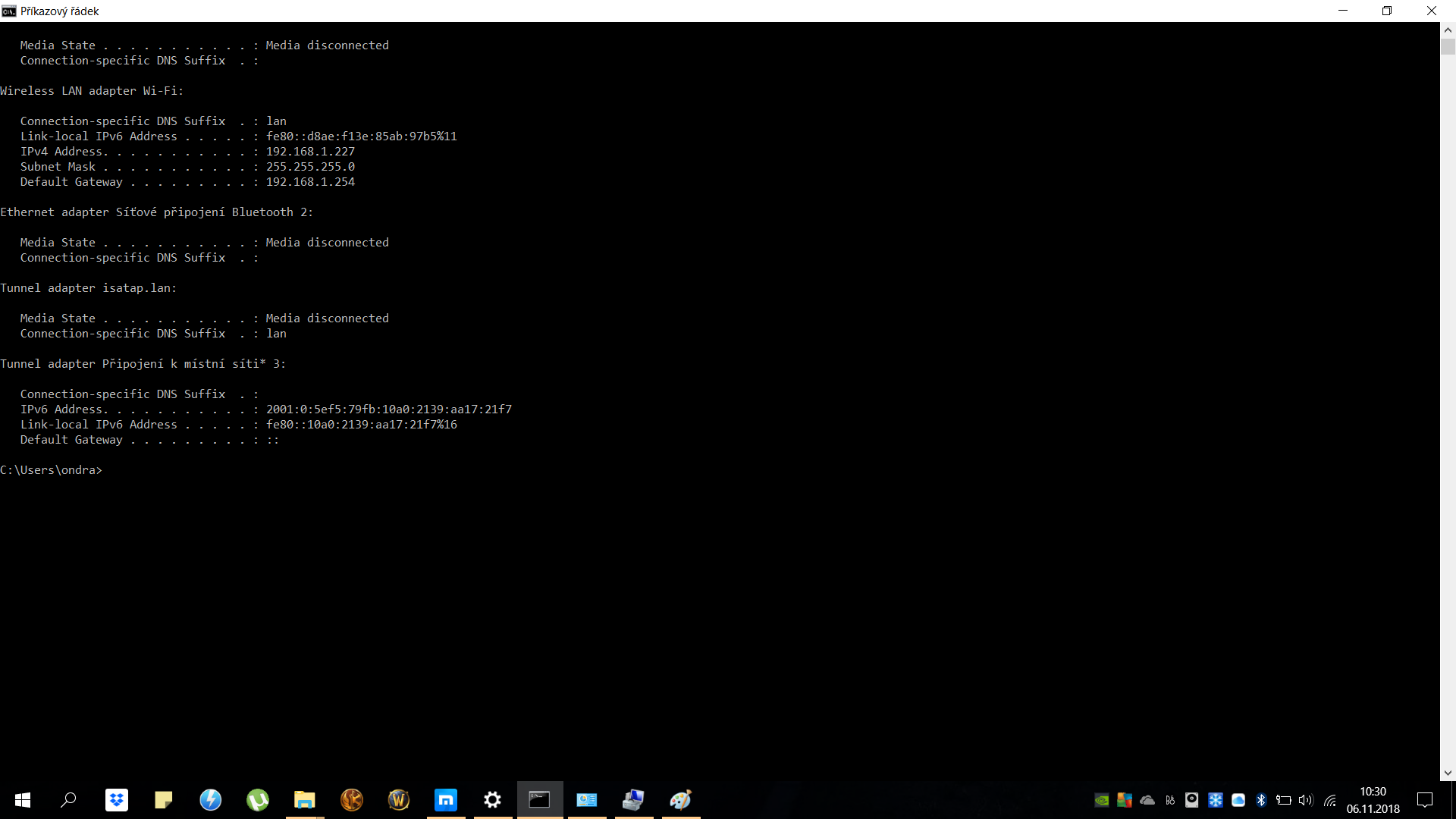

Mám problém na svém notenbooku HP Pavilion gaming 15-ak006nc, při hraní World of warcraft vždy v prvních cca 10 minutách obrazovka zamrzne 2-3x jen na cca vteřinu možná i méně ale ozve se vždy při zamrznutí ten bzučivý zvuk. Nemyslím si že je to jen audio problém, jelikož okamžitě po zamrznutí mě hra odpojí od serveru + na liště na ploše mi vždy začne svítít oranžový trojúhelník internet není k dispozici. Přes Odstranit potíže se úkáže že vždy to byla výchozí brána která nebyla ostupna a problém se vyřeší automatickou opravou. Ale tak to je znovu a znovu když zapnu wow na notenbooku. Internet jinak nikdy nespadl, žádná jiná hra nebo aplikace tohle nedělá. Jinak když v okamžiku zamrznutí dám ctrl+alt+del a zobrazím si využití procesoru tak v ten jediný moment je procesor koilkrát na 100% a další vteřinu udaje spadnou zpět na cca 45-55%. Mohl by my s tím něko pomoc prosím? wow hraji na stejném notenbooku už přes 2 roky a nikdy jsem tenhle problém neměl, výkoný je pro hru více než dost. Možná jen dodám že baterka u počítače je totálně mrtvá a potřebuje vyměnit, hraji tedy jen s připojením do sítě.... kdyby to ovlivňovalo ale to asi ne. Přikládám ipconfig

kdybys místo výpisu "ipconfig" používal úplnější "ipconfig -all", viděl bys i značku síťovky. probl…

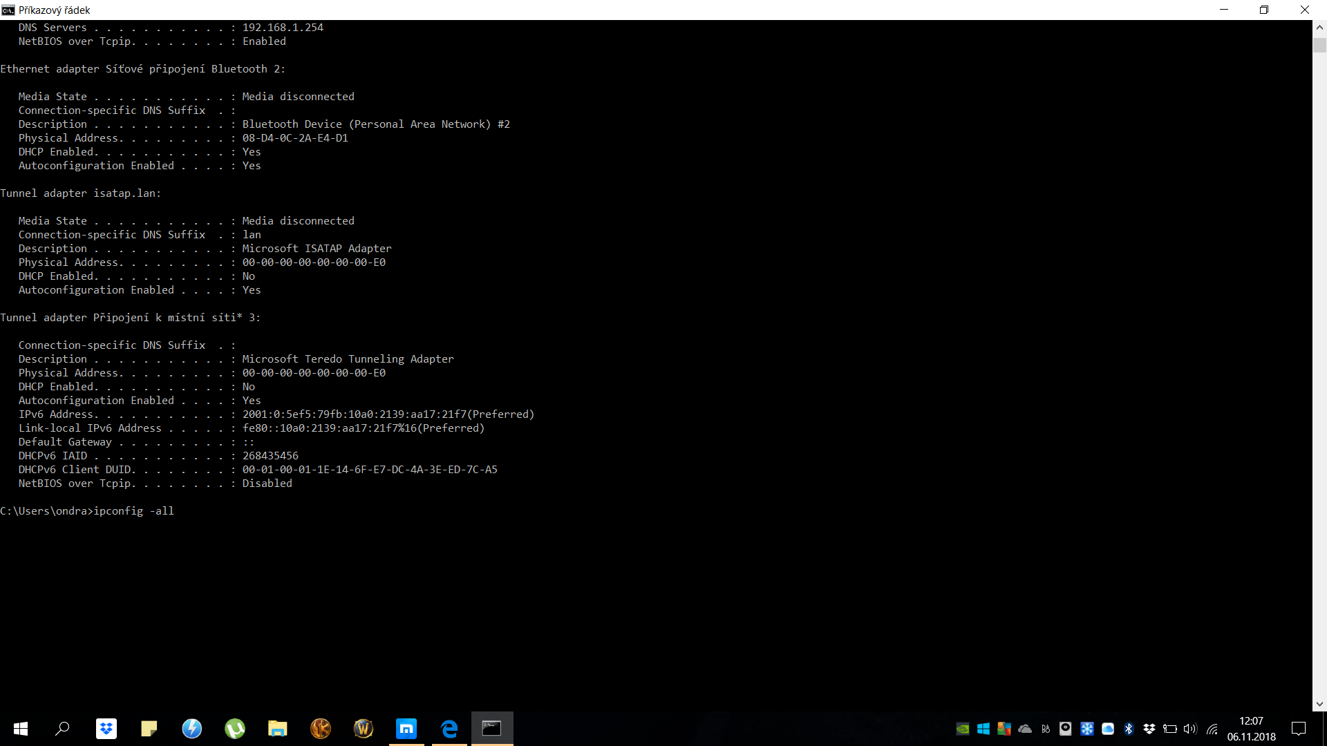

ok zatim pridavam lepsi prehled ipconfig, zapnu hru abych se podival az to spadne zase na varovani c…

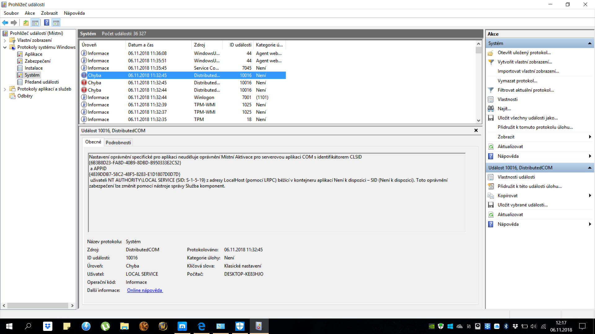

mohlo by tohle byt ono? cas vicemene sedi

no dík, ale jsem líný googlit, co tím blábolem chce ms říct. mluví tam o clsid, já to rozhodně z obr…

tady mluví o podobné události a o nastavení (opravě oprávnění) k těm věcem v registrech a v dcom: ht… poslední
mluví tam o clsid, já to rozhodně z obrázku nebudu opisovat, na to máš v prohlíčeči událostí vpravo možnost "kopírovat".
najít to můžeš v registrech, nejspíš: HKEY_CLASSES_ROOT\CLSID. nebo vyhledávání.
podobně: HKEY_CLASSES_ROOT\AppID
ipconfig: šlo o to přečíst si konečně název síťovky, ať snáze najdeš možný obslužný program v "po spuštění".
lan realtek ke své škodě nevyužíváš, třeba běží něco k intel ac wifi. ms autoruns: https://technet.microsoft.com/en-us/sysinternals/bb963902.aspx
