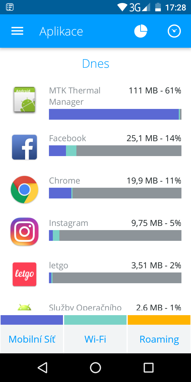

Dobrý den

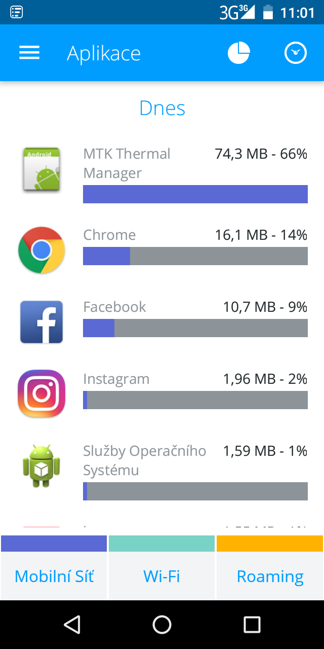

prosím vás o pomoc, z ničeho nic mi na tlf - Oukitel C8 Android 7 dnes ráno po zapnutí začaly ubývat data. Během pár minut jsem měl několik desítek mob. dat pryč a kdybych nevypnul datove spojeni na tlf, tak dovečera mám nějaké to GB s mob dat fuč
Narychlo jsem sii nainstaloval apku My Data Manager, at vím která věc mi to spotřebovává a zjistil jsem toto (viz přílohy -). Nevím co to je zač a proč mi to najednou spotřebovává, a co prosím mám udělat aby mi data ta "věc" stále nežrala data. Aplikace krom jedné ( Classic Keyboard) mám nainstalované mám i na tabletu a tam takový problém s odpojovaním, nebo žroutem dat nemám, je to pouze na tomto tlf Oukitel c8
A další dotaz ohledně odpojování wifi na tlf, už cca druhý den mi taky z ničeho nic začala samovolně odpojovat wifi. Doma máme tablety a ntb + další tlf. a tam takový problém nenastává. takže např. že by ybl nějaký problém s routerem můžu vyloučit
Můžete prosím poradit co třeba zkusit upravit/přenastavit apod?

Jenom technicka poznamka: Data mu zrala aplikace MTK Thermal manager, co jsem koukal do Google, tak…
Data mu zrala aplikace MTK Thermal manager, co jsem koukal do Google, tak jak uz nazev napovida, skutecne se jedna o Mediatekovu systemovou appku na rizeni teploty v telefonu. A neni sam, komu se tohle deje. Reseni to podle vseho nema. Odinstalovat ta appka dost dobre nejde ani pres root, protoze je na ni nasazeno rizeni hardwaru telefonu. Znamena to teda, ze na vine neni jeho cinsky lowendovy smejd Oukitel, ale cinsky srac pokousejici se o vyrobu SoC pro telefony Mediatek, jak vidno, tak i po nekolika letech neuspesne. Nutno dodat, ze tuto sracku dava do nekterych svych telefonu i napriklad Sony a dalsi "znackove" firmy.
Psal jsem tu o tom, ze si maji uzivatele davat pozor na to co kupuji, nekolikrat, ale ani v diskuzi to nekteri neprijali a stale koukaji na cenu jako na jedinny parametr pri porizeni telefonu.
Pro tazatele muze byt utechou snad jen to, ze neni zdaleka jedinny kdo se spalil. I ja jsem pred par lety smejdsky Mediatek v telefonu z Ciny mel a pouzival to necely rok nez to zkapalo. Ale tak jsem se poucil a za ty 3.500 mi ta zkusenost urcite stala, tak treba i pro tazatele to bude pouceni do budoucna.
