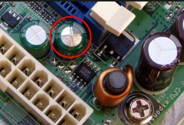

• Nemas foto pro zobrazeni té oxidace ? Jakou ma barvu ?
# Mimo samotnou oxidaci jestli vidis spis takovou tmavou (hnedy humus) hmotu, tak ti spis odesel kondenzator|elektrolyt (zakladni poskozeni kond. poznas treba podle krizku v nafouklé cepicce) → vymena = 30Kc.
[83972-nafuka-png]
