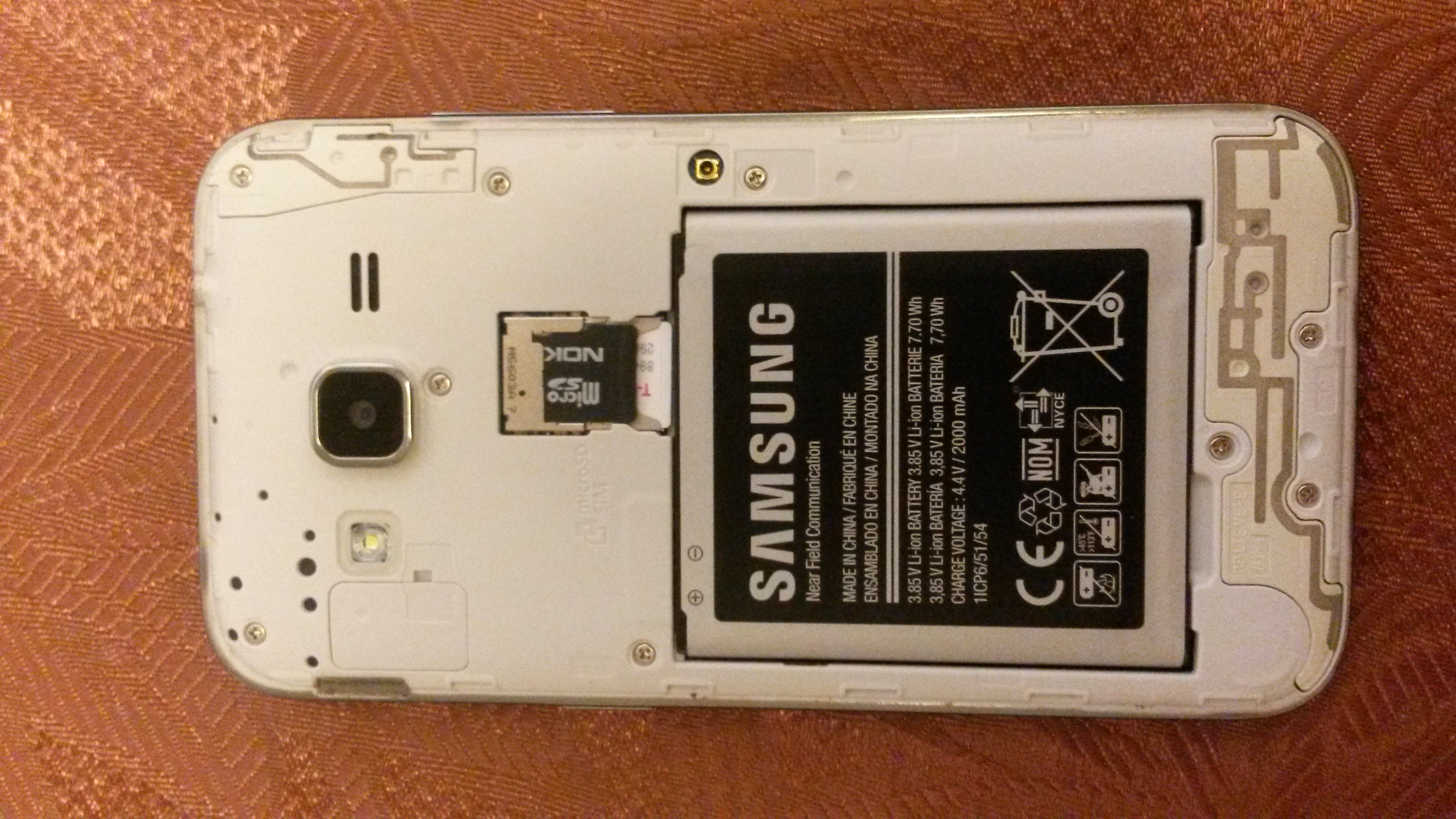

Podle mě obecně s GPS by problém být neměl, pokud má telefon napsáno, že to umí.
Otázkou je, zda v telefonu neodešel příslušný GPS modul. Pokazil se, rozpadl, vyhnil... co já vím. Ještě mě napadlo, nezkoušíš to zapnout v nějakém místě, kde je obecně s GPS problém? Když zkouším zapnout GPS v baráku, ani ťuk. Když před barákem, také se dlouhé minuty nemohu chytnout, prostě "něco stíní". Když popojdu deset metrů na volnější prostranství, mám signál za pár vteřin.

Co se týká GPS, může tam být problémů víc. Procesory Mediatek měly problémy - špatný příjem, dlouho trvalo, než se chytly...
Další problém může být anténa. Ta bývá u telefonů s výměnnou baterií v zadní straně (ta, co se odloupává) a přes kontakty se pak připojuje k telefonu,. Pokud jsou kontakty špatné, nebude GPS fungovat.
Právě konkrétní typ telefonu by pomohl lépe stanovit, co může být špatně.
Problém s Chipsetem by se tě týkat neměl. Některé telefony mají opravdu anténu v tom oddělovacím zadním krytu, tohle zřejmě taky nebude tvůj problém.

Všechno nasvědčovalo tomu, že gps modul není funkční.
Když jsem však před pár dny, ve vlaku, zapnul gps a použil aplikaci uvedenou v otázce, tak se to okamžitě chytlo a během pár vteřin to polohu našlo. (i přesto, že jsem byl za sklem a s ne dokonalým výhledem)
Potom jsem to ještě zkoušel několikrát na různých místech a vždy se to chytlo.
Takže vznik tohoto problému i jeho nečekané vymizení, je mi vážně záhadou.
