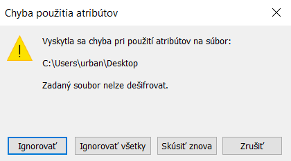

kdykoli vytvořím na ploše dokument (ať už word, excel, stáhnu obrázek nebo i obyčejný texťák), svítí mi u něho žlutý zámeček. Po rozkliknutí vlastností a upřesnění je zaškrtnuté pole Zašifrovat obsah z důvodu zabezpečení údaje. Nikde jsem nenašel odpověď, která by mi pomohla. Bitlocker zapnutý nemám. OS Windows 10
Je potřeba to vypnout v nadřazené složce.
Wikan 22.11.2018 18:34

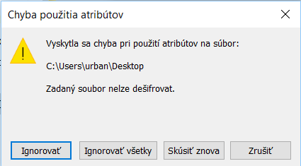

Pokud to udělám v nadřazené složce, což je Plocha, tak mi to vyhodí chybu. Přikládám screen

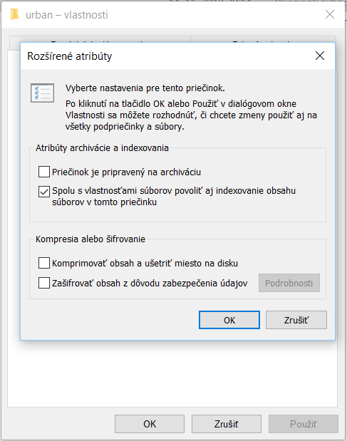

Šifrování na C:\Users\Urban není.
QuixxM 23.11.2018 14:07
QuixxM
Pro upřesnění

Problém je v tom, že když to nastavím pro adresář Plocha, vyhodí to hlášku, že to nelze použít pro Plochu. Pokud to zakážu u jednoho souboru, zámeček zmizí, pokud tento soubor zkopíruji, zámeček se u nově vytvořeného souboru (kopie) ale zobrazí

První rada od Wikana byla správná
Na jaké úrovni máš nastaveno šifrování? Hádám, že na úrovni profilu, který jsi označil jako soukromý.
Takže tam musíš začít - musíš zrušit šifrování na úrovni složky, kde to začíná, případně bys musel na složce plcha zrušit dědičnost.
Zruš šifrování na C:\Users\Urban
https://www.tenforums.com/tutorials/97782-enable-disable-ntfs-file-encryption-windows.html
