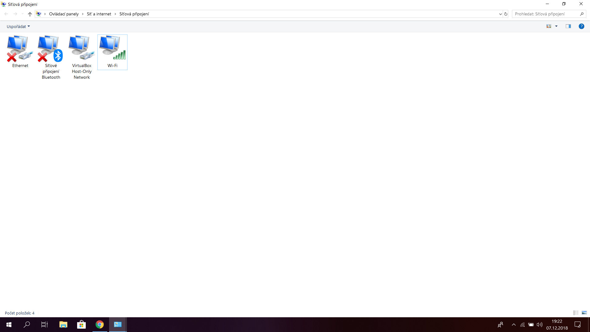

Zde ? nový Petr015548 07.12.2018 19:22 |
Petr015548 | |
Ano. nový host 07.12.2018 19:44 |

Vím že je to asi blbá otázka ale v tomto se bohužel moc nevyznám jak se dostanu do nastavení LAN karty ? :)
To bývá různé, podle toho, jaký máš operační systém. Většinou někde v Ovládacích panelech / Nastavení - Síť a internet
Zde ?
Ano.

na pc tomu odpovídá: ncpa.cpl -> vlastnosti připojení -> ten druhý obrázek od yty.
u tebe ve vlastnostech toho "ethernet", když tam připojíš kabel.
když se ti i s kabelem ukazuje křížek, bude problém v nedomluvě 100mbit routeru a ovladače tvojí gigabitové síťovky. pak je lepší nastavit ip adresu staticky, něco jako: 192.168.1.11, maska 255.255.255.0, brána 192.168.1.1, dns nějaký public-dns nebo zas tvůj router: 192.168.1.1
konkrétní hodnoty chce zkontrolovat podle jiného funkčního pc/mobilu. ostatně wifi ti funguje, takže si v příkazovém řádku "cmd.exe" vypíšeš vzor:
